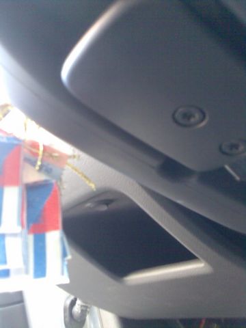

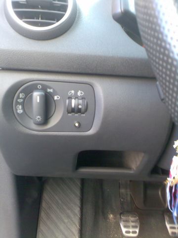

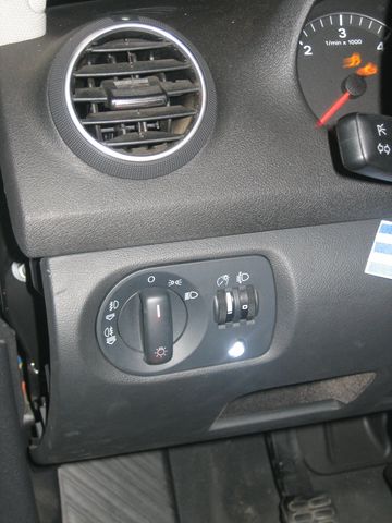

sergy Publicado 12 de Julio del 2008 Autor Denunciar Publicado 12 de Julio del 2008 Termoretractil para una buena proteccion Montamos todo en su sitio y todo esto nos queda un tanto asi como veis el interruptor hay que agacharse para verlo Responder

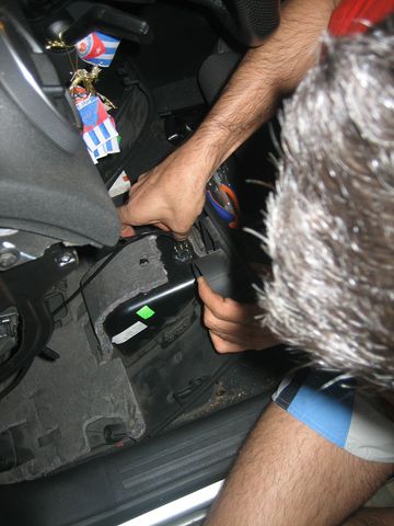

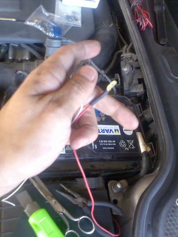

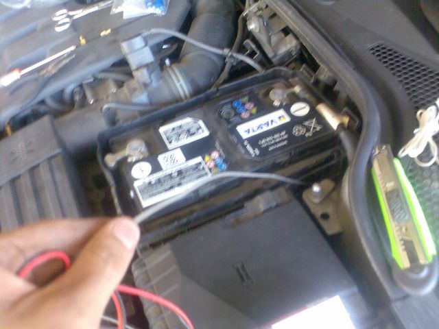

sergy Publicado 12 de Julio del 2008 Autor Denunciar Publicado 12 de Julio del 2008 Se va acercando el momento de conectar pero antes nos queda algo que es mejor hacer en un taller,yo como soy muy cabezon,me tire de nuevo la manta y sin haber desmonato nunca un paragolpes me puse armado de ganas(tengo que decir que los tornillos laterales del pasaruedas es una odisea quitarlos)te dejas las manos no hay sitio por donde meter la llave tor.. A la hora de descolgar el paragolpes fue otra odisea quitar alguno de los tornillos de los faros,a uno hay que meterle casi medio metro de alargadera por un agujero estrecho,la cual pues todas las alargaderas no entran....resumiendo una puñetera aventura Una vez montado todo en su sitio llega el momento de otra odisea...pasar el cable pues en mi caso e cojido positivo en el habitaculo(concretamente en el mando de luces) y el negativo directamente a bateria. Para no tener que quitar la bateria y buscar los tapones que por cierto por mas que los busquè no los vi (no se si iran detras de esta)...... En fin nos vamos al lado de reposapies y levantando un trocito de suelo que tiene una mueca(osea que es su fin) hay una goma que es por donde va el mazo de cables,al lado de los cables y apuntando para arriba pinchamos con un destornillador(sin miedo ) y metemos una guia que puede ser la que yo usè(un metro de tanza gordita) Responder

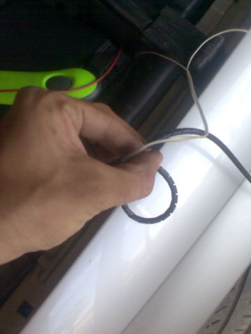

sergy Publicado 12 de Julio del 2008 Autor Denunciar Publicado 12 de Julio del 2008 y el cable va a entar por donde queremos(da al sitio)ya sabeis con la guia mas vale maña que fuerza Esa sera nuestra entrada para meter el positivo al habitaculo Por mas que busquè tubo de plastico de 9mm o aun mas pequeño,protector de cable acabado en tela,como lo original............. no encontrè nada pero me e quedado muy contento con un espiral que e usado,pues era medida exacta y e podido jugar con el a la hora de meter mas de un cable... Responder

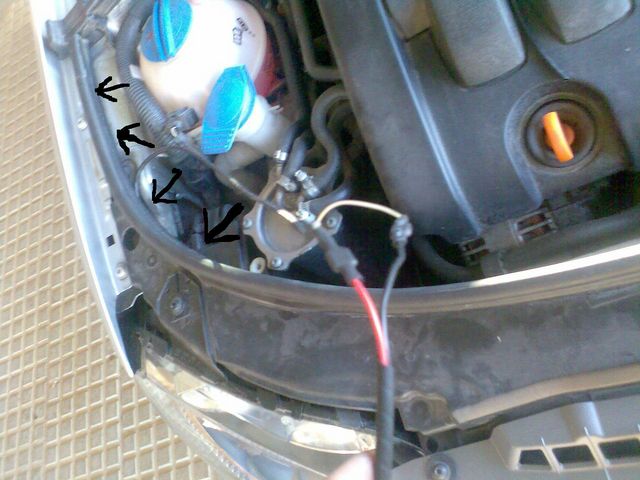

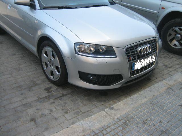

sergy Publicado 12 de Julio del 2008 Autor Denunciar Publicado 12 de Julio del 2008 Ya tenemos el cable pasado con el terminal protejido pero aun sin conectar Cada faro tiene sus terminales para en caso de itv o cuando sea necesario desconectarlo sin tener que desmontar media instalacion y sin cortar cables ni ningun chapù parecido. me e ido escondiendo el cable protejido con el espiral por donde apunta la flecha Responder

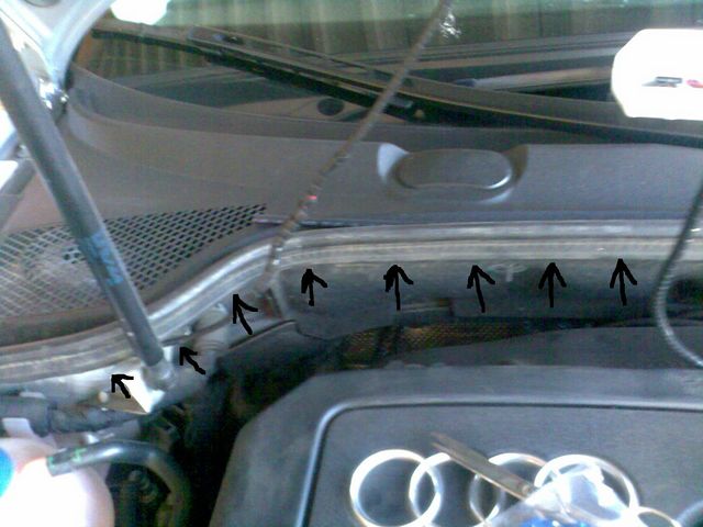

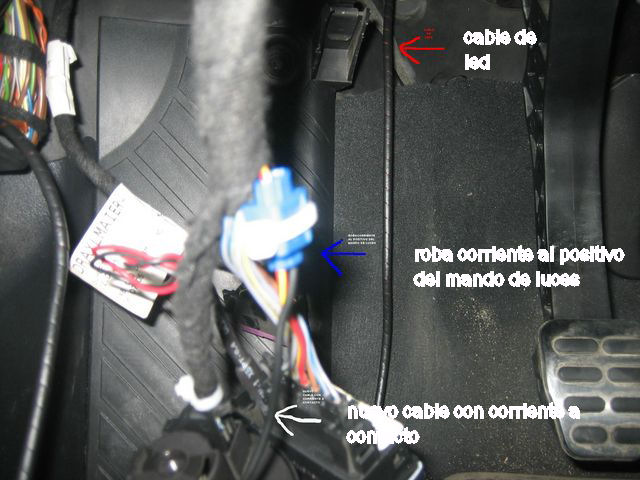

sergy Publicado 12 de Julio del 2008 Autor Denunciar Publicado 12 de Julio del 2008 Despues con los mismos dedos levantamos la parte tapizada y metemos el cable por donde apuntan las flechas asi no se verà... juntamos los dos positivos de los faros a un terminal y los dos negativos a otro terminal pero este que sea de masa(el que es como un aro)dijimos que el negativo lo cojiamos directamente de la bateria asi que solo nos hace falta aflojar la tuerca Nº10 meter el terminal de masa y volver a apretar,logicamente no hay que quitar el borne de la bateria.. Teniendo ya el negativo solo nos queda conectar el positivo de los faros a el cable que antes hemos pasado por la guia,al cual teniamos puesto el terminal macho y solo nos queda conectarle la hembra pero aun no tenemos corriente. La corriente la cojemos aqui Responder

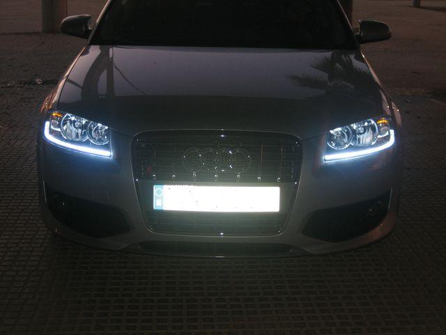

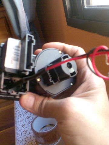

sergy Publicado 12 de Julio del 2008 Autor Denunciar Publicado 12 de Julio del 2008 Solo nos queda conectar el cable con corriente al interruptor y a la patilla que le sigue el otro cable de los led,conectamos tambien el positivo de el led indicador a el terminal de el cable de los leds y la masa la cojemos de un tornillo porque yo no la pude cojer del mismo interruptor... Montamos todo y vemos como luce que escandila.Esa era mi idea un led de alta luminosidad el cual moleste a la oscuridad,para apagar los leds y ahorrarme la multa,os puedo asegurar que no te olvidas porque es alucinante como alumbra de noche.El interruptor va como debe,la corriente va a contacto,todo en condiciones. P.d:Creo que con un led de estos sobraria la luz para poner a posteriori la iluminacion interior,,pero esto es otro tema Responder
sergy Publicado 12 de Julio del 2008 Autor Denunciar Publicado 12 de Julio del 2008 ya solo nos queda disfrutar del resultado..... Responder
