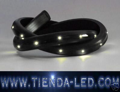

WAXKOM Publicado 4 de Julio del 2008 Denunciar Publicado 4 de Julio del 2008 Si el intermitente se ve perfecto! y todavía no esta acabado la idea es poner los 12 leds como el original pero como digo para probar puse la tira entera! Ya volveré a poner fotos y haré un tuturial del brico para quien se lo quiera hacer que a mi entender creo que no es difícil! Responder

Fox40 Publicado 4 de Julio del 2008 Denunciar Publicado 4 de Julio del 2008 Esque nadie va a preguntar de donde leñe se ha sacado esa tira leds. Decidmelo inmediatamente, la necesitooooooooooooooooooooo!!!! Jajaja, en serio quiero esa tira ya mismo, donde puedo encontrarla? Responder
Fox40 Publicado 4 de Julio del 2008 Denunciar Publicado 4 de Julio del 2008 (editado) Y esta tira led que ya es adhesiva, 30 cm es lo que hace el faro mas o menos, y 15 leds creo que ya conseguirian el efecto deseado quizas no? Editado 4 de Julio del 2008 por Fox40 Responder
WAXKOM Publicado 4 de Julio del 2008 Denunciar Publicado 4 de Julio del 2008 tiene que ser color plata la tira es lo que mas disimulado queda dentro del foco y reflecta mas cuando se enciende el intermitente y asi no queda tapado y tiene que ser mas o menos rígida en tiendas de electrónica se encuentra la parte trasera es adhesiva pero mejor no utilizarla ! Responder

Fox40 Publicado 7 de Julio del 2008 Denunciar Publicado 7 de Julio del 2008 Por favor, pon un link de donde conseguirlos, o comprame unos y me los mandas por correo pagandotelo. Como sea, pero quiero eso. JEJE, no, en serio, dimde donde conseguirlo y como pedirlo por favor. Responder
WAXKOM Publicado 8 de Julio del 2008 Denunciar Publicado 8 de Julio del 2008 Por favor, pon un link de donde conseguirlos, o comprame unos y me los mandas por correo pagandotelo. Como sea, pero quiero eso. JEJE, no, en serio, dimde donde conseguirlo y como pedirlo por favor. Los compre aquí que esta cerca de donde vivo! http://www.vilatronica.com/index.php?optio...41&Itemid=2 Por cierto todavía me tienes que decir si pudiste montar el tempomat y activar lo con el vag-com! Responder

fre Publicado 8 de Julio del 2008 Denunciar Publicado 8 de Julio del 2008 No hace falta abrir el faro se introduce la tira de leds por el agujero de la luz de posición y con unas gomitas puestas en la tira para que no se mueva! dices que los introduces por el agujero de la luz de posición, entonces entiendo que lo conectas a la luz de posición y los enciendes con el selector de las luces normales, no con el selector de la luz diurna que es con el que debería ir conectado. te lo pregunto porque llevo tiempo preparándome algo así y yo pensaba meterlos por el agujero de la luz diurna y conectarlos a ella. has probado ha hacerlo así? Responder
totoracing Publicado 9 de Julio del 2008 Denunciar Publicado 9 de Julio del 2008 Hola WAXKOM,me puedes decir que has usado exactamente para fijar las barritas de leds al faro? los he encargado a la tienda que has puesto el enlace y ya estan de camino jejej......Un saludo Responder
