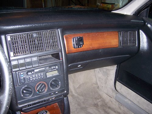

afradua Publicado 2 de Julio del 2008 Denunciar Publicado 2 de Julio del 2008 Hola, He realizado un pedido para cambiar el cacharro que tenia de redioca, un blaukpunkt de lo mas antiguo y basico, casi ni cogia una emisora con calidad. Pero ahora viene el tema de desmontarlo y volverlo a montar, existe algun tipo de ayuda para esto.... y si no existe me podrias echar un cable de lo que puedo necesitar... no se lo que me costaria llevarlo a un mecanico pero me gustaria aprender a ponerlo, no debiera de ser especialmente dificil. Alguien me ha comentado que necesito una especie de agujas. :clap1: ...... La foto no es del mio pero se parece en el salpicadero, esta tarde sacare una foto al radioca y la colgare de este post.... gracias de antemano.... Alvaro Responder
atakaquino Publicado 2 de Julio del 2008 Denunciar Publicado 2 de Julio del 2008 Hola,esos puntos que hay en lo que parece el cero arriba y abajo(en vertical) al radio,son los que hay que presionar al mismo tiempo,yo lo hoce con unos alambres duros pero maleables (que cogian por los huecos) e introduje empuje y voilaaa sale todo el mazacote. mi radio era original y estaba de miedo,pero al igual que la tuya no cogia emisora alguna..pero guardala son reliquias que con el tiempo.... Responder

valenciaga Publicado 2 de Julio del 2008 Denunciar Publicado 2 de Julio del 2008 Hola, He realizado un pedido para cambiar el cacharro que tenia de redioca, un blaukpunkt de lo mas antiguo y basico, casi ni cogia una emisora con calidad. Pero ahora viene el tema de desmontarlo y volverlo a montar, existe algun tipo de ayuda para esto.... y si no existe me podrias echar un cable de lo que puedo necesitar... no se lo que me costaria llevarlo a un mecanico pero me gustaria aprender a ponerlo, no debiera de ser especialmente dificil. Alguien me ha comentado que necesito una especie de agujas. <_< ...... La foto no es del mio pero se parece en el salpicadero, esta tarde sacare una foto al radioca y la colgare de este post.... gracias de antemano.... Alvaro Te arian falta los extractores originales del autorradio, pero como no les vas a encontrar busca unos hierritos del diametro de los agujeros, yo muchos autorradios les saco con la punta de atras del calibre, prueba a ver, mi coupe les traia ISO pero con algunos cables cambiados.... :ranting2: Responder
