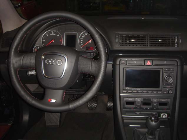

Aqui tienes una foto para que te animes del todo. Este tambien es comprado en ebay.
Saludos.
