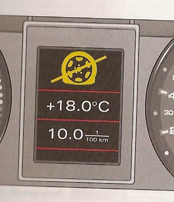

CAPRI 2.8 Publicado 3 de Julio del 2008 Denunciar Compartir Publicado 3 de Julio del 2008 HOLA A TODOS.MI COCHE ES UN RS4 B7. SE ME HA ENCENDIDO EN EL CUADRO DE INSTRUMENTOS EL SIMBOLO DE FALLO DEL CONTROL DE PRESION DE NEUMATICOS. SIMBOLO QUE ES COMO UNA RUEDA TACHADA. ALGUIEN SABE DONDE PUEDE ESTAR EL PROBLEMA?. GRACIAS Y UN SALUDO A TODOS Responder Enlace al comentario Compartir en otros sitios web More sharing options...

CAPRI 2.8 Publicado 3 de Julio del 2008 Autor Denunciar Compartir Publicado 3 de Julio del 2008 (editado) HOLA FINCH. GRACIAS POR TU RESPUESTA PERO COMO SE RESETEA EL SISTEMA? EL SIMBOLO QUE ME APARECE ES EL DE FALLO EN EL SISTEMA DE PRESION DE INFLADO, NO EL DE BAJA PRESION. TE MADO UNA FOTO DEL SIMBOLO UN SALUDO Editado 3 de Julio del 2008 por CAPRI 2.8 Responder Enlace al comentario Compartir en otros sitios web More sharing options...

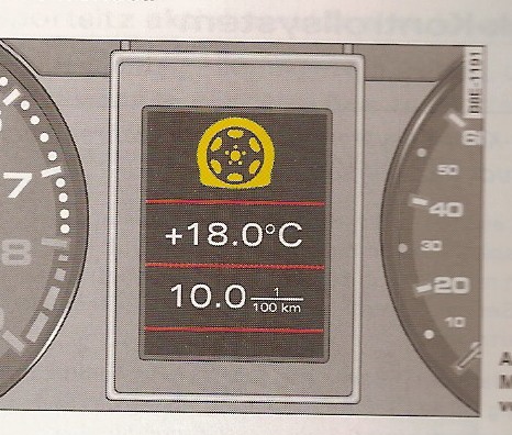

CAPRI 2.8 Publicado 3 de Julio del 2008 Autor Denunciar Compartir Publicado 3 de Julio del 2008 (editado) HOLA FINCH. GRACIAS POR TU RESPUESTA PERO COMO SE RESETEA EL SISTEMA? Entra en el menu del FIS y en configuracion (creo) hay una opcion que pone presion de neumaticos le das y tras rodar unos metros memoriza la presion actual de las ruedas en ese momento. El simbolo de baja presion de neumaticos es este, y el que me sale ami es el anterior que he puesto en el otro mensaje Editado 3 de Julio del 2008 por CAPRI 2.8 Responder Enlace al comentario Compartir en otros sitios web More sharing options...

CAPRI 2.8 Publicado 4 de Julio del 2008 Autor Denunciar Compartir Publicado 4 de Julio del 2008 Mira en tu email! Ya lo tienes! Hola Finch. Ya hice lo que me dijistes, llene los neumaticos, resetee la presion de rueda y el simbolo no se ha quitado. Asi que tendre que ir al conce a que le metan la maquina, que seguramente el problema sera de algun sensor. Gracias por todo y Un saludo Responder Enlace al comentario Compartir en otros sitios web More sharing options...
