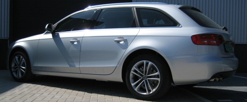

Buenas, yo tengo un A4, y le tengo puestas unas llantas de un A5, si lo quereis ver estan en un HILO que puse ayer,
que se llama ALGUNOS CAMBIOS (Es que soy torpe y no se poner el enlace).
Son de 17", no se si os dara algo de luz.
sludos.
