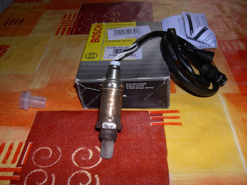

wastegate Publicado 4 de Julio del 2008 Denunciar Compartir Publicado 4 de Julio del 2008 Hello , como dice Tom . Pués ultimamente me estaba dando errores el VagCom de sonda lambda, en sus 2 versiones ( 525 y 537 ) los borraba y volvian a salir, parte de notar las irregularidades del motor ( en frio bastante ) y en caliente ese olor raro a no quemar bién ......... Pués ya la he cambiado, decir que ya no me salen los errores, en frio mucho mejor y en caliente ya no se nota aquel tufillo que me picaban hasta los ojitos :clap1: ...... La cuestión es que estoy probeteando y aunque parezca mentira e perdido bajos , arriba parece mejor, pero ahora cuando vas en segunda y aprietas hace un amago para después pegar el empujón, cosa que antes no hacía, pués era empuje desde abajo ........no sé no sé me lo estoy estudiando, tampoco e podido verificar el consumo ( imagino habrá bajado ) pués antes a los 5 kms ya me había saltado el error y ahora le hecho 60 kms y no hay alarma . Aquí os dejo unas fotillos, además de una consulta general pués tiene guasa la cosa. Responder Enlace al comentario Compartir en otros sitios web More sharing options...

wastegate Publicado 4 de Julio del 2008 Autor Denunciar Compartir Publicado 4 de Julio del 2008 Y ahora viene la cuestión La sonda que trae original del coche es una 077 906 265 código Audi y 0 258 003 994 código Bosch que según el catálogo es sin catalizador o yo no lo he visto claro. Y supuestmente te dán la sustitutiva que es la que yo he puesto 0 258 003 957 código Bosch que es para ir con catas............ Ya no sabia si realmente estaba bíen la cosa. Aquí os pego un enlace en Ingles muy interesante, pruebas, etc etc, Simón y compañia este os gustará. http://www.lambdasensor.com/main/mfit.htm Opiniones PLISSSSS. PD: Aritz y Rocco, si que he vendido el AMG, se fué hace 3 semanas para los Madriles ( tu lo conociste Aritz ), una maravilla de coche, lo he tenido 5 años, y a sido el mejor coche que e tenido con diferencia .......pero.................era Automático, y la verdad se me hacía muy burrido, si quereis colgaré alguna foto del susodicho. Un saludetes y a opinar de la Lambda Responder Enlace al comentario Compartir en otros sitios web More sharing options...

wastegate Publicado 4 de Julio del 2008 Autor Denunciar Compartir Publicado 4 de Julio del 2008 (editado) Que os la podeis cambiar vosotros mismos, es destornillarla del sitio y atornillar la otra Claramente yo me quedo con la Bosch, aunque Beru no me desmerece pués nuestras bobinas y conectores de bujias son Beru, pero las demás no me fiaria. La Lambda vale tanto para ABY como para 3b Editado 4 de Julio del 2008 por wastegate Responder Enlace al comentario Compartir en otros sitios web More sharing options...
