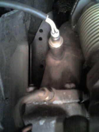

lagarto Publicado 8 de Julio del 2008 Denunciar Publicado 8 de Julio del 2008 Wastegate tenias razon, es de tres cables. No es visto las referencias pero supongo q seran las tuyas. Responder
