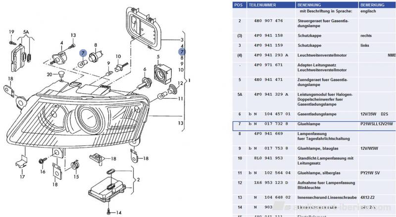

Blashford Publicado 6 de Octubre del 2008 Denunciar Publicado 6 de Octubre del 2008 Ya sé de cuanto es la dichosa lámpara de Luz Diurna. De 21w. Mirad el esquema adjunto. Os la he marcado. Es una P21w corriente y moliente. Pues bien, en Norauto hay, a unos 6€, unas lámparas de leds de 21w. Solo me falta saber como llegar hasta ellas. Responder
tutancamon Publicado 6 de Octubre del 2008 Denunciar Publicado 6 de Octubre del 2008 Hola, Lo unico que yo se de esta luz diurna es que la bombilla de 21W no esta funcionando a plena potencia, sino que esta atenuada (dimmed) y el porcentaje de atenuacion se regula con el vag-com. Responder
KIKELU Publicado 7 de Octubre del 2008 Denunciar Publicado 7 de Octubre del 2008 Hola, yo he consegido llegar a las bombillas de las dos maneras, desmontando y sin desmontar el parchoques. Sin desmontar parachoques, a la del lado izdo. llegue desmontando el bote de servodireccion y su soporte, y a la del dcho. desmontado filtro de aire con sus tubos y tambien el soporte inferior del filtro del aire. La postura es incomoda, pero se llega a las dos. Las tapas de los faros tienen unas pestañas en uno de sus lados anchos (arriba ó abajo) y tienes que tirar de ellas hacia el centro del faro. En un faro estas pestañas estan arriba y en el otro abajo. Es empujar al centro y sacar hacia afuera. En el lado contrario de las pestañas la tapa va metida en unos agujeros. Desmontando el parachoques, tienes que quitar los tornillos del guarnecido del pase de ruedas. Con una lla de tubo o similar quitar un tornillo que sujeta al parachoques desde el pase de ruedas. Lo mismo en el otro lado. Quitar tornillos en la parte de abajo, del cubrecarter de plastico con el parachoques, quitar tornilos que se ven con el capo abierto, unos pequeños arriba y unos grandes junto a cada faro. Por ultimo soltar tirando unas grapas que van a lo largo del parachoque con la aleta. Creo recordar que era así, ya que vi como lo hacia el carrocero. Mi coche es un 3.0 TDI berlina y no se si todo sera igual al tuyo. Suerte si te animas, no parece complicado pero ojo si se te cae algo, ya que caerea encima del cubrecarter y sera complicado recojerlo si no lo desmontas. Saludos. Responder
Blashford Publicado 7 de Octubre del 2008 Denunciar Publicado 7 de Octubre del 2008 Hola, Lo unico que yo se de esta luz diurna es que la bombilla de 21W no esta funcionando a plena potencia, sino que esta atenuada (dimmed) y el porcentaje de atenuacion se regula con el vag-com. Sí, eso sospechaba yo y por eso pensaba que era de 5w. Ahora con las nuevas unidades de control se puede regular mejor la tensión de salida de ciertos elementos. Responder

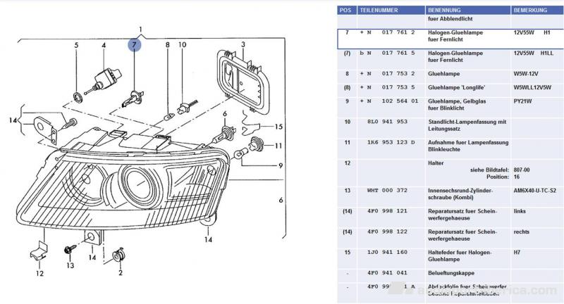

Blashford Publicado 7 de Octubre del 2008 Denunciar Publicado 7 de Octubre del 2008 Para ayudar a pescuezocisne pongo también el despiece de los faros halógenos. No tienen una lámpara de luz diurna. En su lugar lleva una lámpara halógena de 55w en formato H1. Responder
