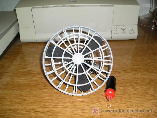

Itu Publicado 5 de Julio del 2008 Denunciar Publicado 5 de Julio del 2008 Wenas, a ver os expliko un problemilla k tengo.... Ara en verano, pos no se k pasa k se me empiezan a empañar los cristales por fuera, pero solo por la parte del centro como dos circulos grandes... Y tengo k darle al boton de la luna delantera, y claro o lo pongo a 26º o le doi con el parabrisas o no se kita... con ventanillas bajadas, sin bajar, todo.. e probao todo... y cuando lo vuelvo a poner otra vez en temperatura freskita 20º o 21º pos otra vez me salen los circulos empañaos... es un porculoooooo... k aceis vosotros??? o k ago mal??? Eso en verano es lo mas normal del mundo y es por culapa de la fisica (diferencia de temperatura ext/int, humedad ambiental y temperaturas/presiones de rocio...), vamos que no es ningun fallo ni nada, el mundo es asi!!! Soluciones, la mas sencilla, le das al limpia de vez en cuando y ya esta, sino pues no pongas el clima en Auto y direcciona el aire manualmente hacia otro sitio que no sea el parabrisas directamente.... otra posibilidad es.... no poner el aire (jeje) y comprarte un ventiladorcillo de esos de tipo camionero con enchufe en el mechero que queda muy chulo Responder
