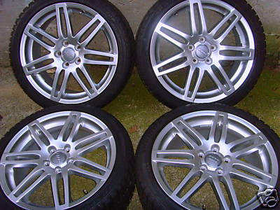

JULEN Publicado 5 de Julio del 2008 Denunciar Publicado 5 de Julio del 2008 Hola a todos, Mi duda es la siguiente: quiero cambiar de llantas y me ofrecen unas del a8 8,5*19 con las medidas del neumático 255 / 40 ZR19, ET 45 5*112, y me gustaría saber si vale para un a6 4f, tengo el 2.0 tdi, con la suspensión de serie normal. ¿Quedaría esteticamente bien? ¿o se vería bastante el paso de rueda?. En la actualidad tengo las llantas originales de 16 pulgadas con neumático 205. Muchas gracias y saludos. Responder

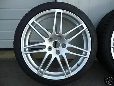

JULEN Publicado 7 de Julio del 2008 Autor Denunciar Publicado 7 de Julio del 2008 mucha llanta Muchas gracias por las respuestas. Estoy viendo llantas y no sé por cual decidirme, me gustan las del rs4 y las del a8. He visto fotos de un forero que puso al a6 las llantas del a8 (acusticar) 8*18 con 245 40 18 ET 43 y le quedan bastante bien. Lo que he visto y me gusta no se si valdrá: -7,5*18 ET 54 5*112 225/40/18 - -9*19 ET 53 5*112 255/35/19 Si podeís asesorarme os lo agradecería ya que no tengo ni idea de equivalencias de llantas. Os dejo las medidas, ET,... Muchas gracias Responder

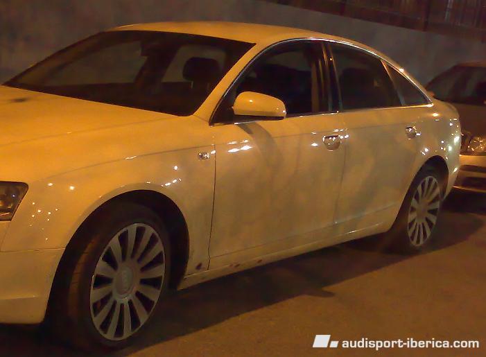

Juany_Mlg Publicado 30 de Agosto del 2008 Denunciar Publicado 30 de Agosto del 2008 Hola chicos,yo soy d malaga y tengo un A6 2005 cn llantas d 18 245/40/18 y kedan perfecta y con una pulgada mas wapa....t lo aconsejo si buscas bellezapero tambien ten en cuenta k deven tener buen neumatico s no seran muy muy propenso a pinxazos y rebentones....¡¡¡CUIDADO CON ESO!!!....esteticamente keda precioso..un poco sucio perdon...aora lo tengo tambien con paragolpes S-LINE.. Responder

JULEN Publicado 2 de Septiembre del 2008 Autor Denunciar Publicado 2 de Septiembre del 2008 A mi la verdad es que me valdrian hasta con esos neumaticos ¿por cuanto las venden? ¿como estan los neumaticos? ¿donde estan las ruedas? ¿son 4 o 5? juan ignacio Las venden en ebay alemania. Las compré hace 1 mes y me han costado 1100 euros con gastos de envío incluido. Son originales y con un mes de uso, las gomas como nuevas. Me las han peritado en la compañía de seguros y todo perfecto. Saludos Responder
