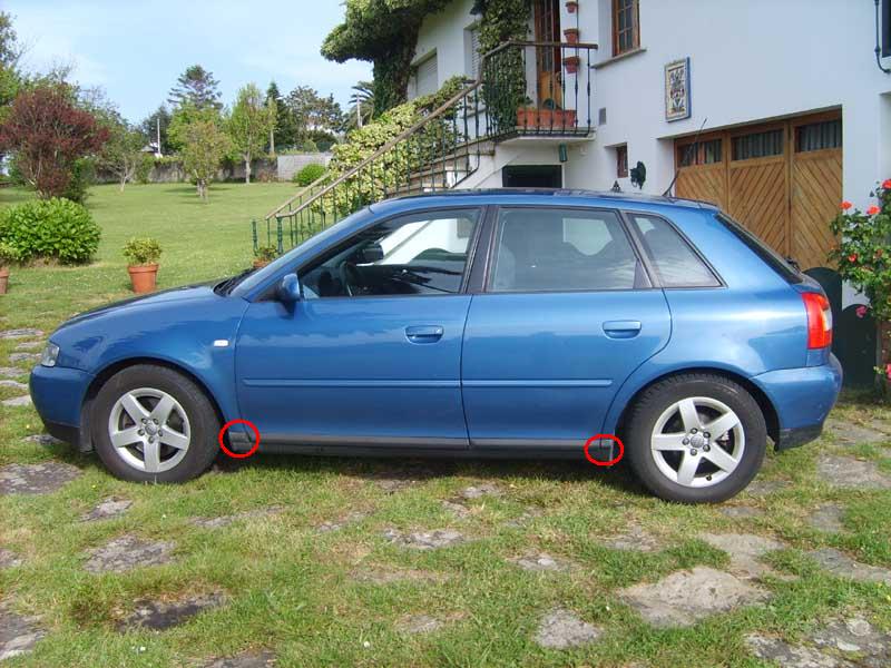

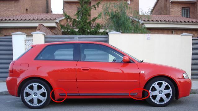

Javis Publicado 5 de Julio del 2008 Denunciar Publicado 5 de Julio del 2008 (editado) Quisiera pintar los laterales y dejarlos mas o menos al modo s3... he tenido una idea que no se si sera factible, pero para eso os pregunto.jeje Pues resulta que las taloneras negras del s3 no llegan hasta el paso de rueda,y las del mio si,se podria quitar ese trocito de embellecedor negro,y con pasta (esta de carrocero que ni idea de como se llama,jaja) alisar esa zona? unas fotos de lo que me refiero... pongo una foto del s3 de Delicatessen (espero que no te parezca mal) para que veais a lo que me refiero... La de mi coche es antes de ponerle la trasera s3... Editado 5 de Julio del 2008 por Javis Responder
CaTFiSH Publicado 5 de Julio del 2008 Denunciar Publicado 5 de Julio del 2008 las molduras del S3 con 4 puertas no es posible, en caso de que el tamaño sea igual, no podrás abrir la puerta por la forma de la moldura. los que tenemos dos puertas hemos alisado con masilla esa zona como tu bien dices. Responder
Javis Publicado 5 de Julio del 2008 Autor Denunciar Publicado 5 de Julio del 2008 las molduras del S3 con 4 puertas no es posible, en caso de que el tamaño sea igual, no podrás abrir la puerta por la forma de la moldura.los que tenemos dos puertas hemos alisado con masilla esa zona como tu bien dices. Claro,claro,no me refiero a cambiar molduras,si no simplemente sacar ese trozo de embellecedor y emplastar y pintar,para que la franja negra quede como la del s3... un saludo! Responder

Nano 1.8 T Publicado 5 de Julio del 2008 Denunciar Publicado 5 de Julio del 2008 Lo que javie quiere hacer es pintar las zonas que marco con rojo y NO pintar la linea que queda en medio. Yo te doy mi visto bueno Responder
CaTFiSH Publicado 5 de Julio del 2008 Denunciar Publicado 5 de Julio del 2008 tuviste suerte que lo encontré Antes Despues Responder

Javis Publicado 6 de Julio del 2008 Autor Denunciar Publicado 6 de Julio del 2008 Mi idea seria alisar la talonera hasta arriba,hasta la chapa pero sin que llegue a unirse,dejando un espacio para que parezca la talonera aparte de la chapa,porque si la alisase por completo y se uniese a la chapa tendria que pintar las aletas...no se si me he explicado bien... Un saludo y gracias Responder
Bully Publicado 6 de Julio del 2008 Denunciar Publicado 6 de Julio del 2008 Sí te has explicado, Javis, pero puedes hacerlo sin llegar a tocar las aletas recubriendo esa zona para no rayarla ni mancharla de masilla metalica ni tan siquiera soldando los posibles orificios que puedan tener. Sin embargo, para poner el terminal S3 ya no se si a ciencia cierta pudiera colocarse al no ser que recortes el mismo de forma que pueda encajarte al menos para que de ese pego pero bien puesto, desde luego. Saludos. Responder
PEIBOL Publicado 7 de Julio del 2008 Denunciar Publicado 7 de Julio del 2008 Si no me equivoco, la pieza esa negra que sobra detras y delante, se quita sacanco todo el final de la talonera (2 tornillos) y un tornillo que sujeta ese cacho de moldura negra. No se podria sacar esa pieza final de la talonera, la moldura negra, y colocar el final de la talonera del S3? mejor una foto para entenderlo: yo digo, quitar lo de la foto, para colocar la misma ,pero del S3 sin la moldura negra. Seria posible?? saludos Responder
Bully Publicado 7 de Julio del 2008 Denunciar Publicado 7 de Julio del 2008 Como quitar la original y poner la del S3 como que no al no ser que hagas la reforma en dicha parte y acoplando los terminales. Saludos. Responder
