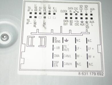

FaucesS Publicado 7 de Julio del 2008 Autor Denunciar Compartir Publicado 7 de Julio del 2008 Mis conexiones son estas: No puedo usar los alargadores xq estos no son compatibles... supongo que podria cortar y empalmar los cables, pero sin saber muy bien cual es cada uno me da un poco de cosa.. (por cierto.. las fotos las hice ahora ) Muchas gracias! Responder Enlace al comentario Compartir en otros sitios web More sharing options...
FaucesS Publicado 7 de Julio del 2008 Autor Denunciar Compartir Publicado 7 de Julio del 2008 (editado) Y este es el esquema que trae pegado en la radio: Supongo que cortare los terminales del parrot y los empalmare directamente con los de la radio.. q opinas? Editado 7 de Julio del 2008 por FaucesS Responder Enlace al comentario Compartir en otros sitios web More sharing options...
jmgarcia Publicado 7 de Julio del 2008 Denunciar Compartir Publicado 7 de Julio del 2008 no cortes tio entra en parrot.es hay te venden el adaptador para audi a3 a mi me pasaba lo mismo y con ese adaptador que me costo 27 euros creo recordar se soluciono todo, tambien me compre un aparato que sirve para usar el volante multifuncion y asi cuelgas descuelgas subes el volumen o marcas por voz ya te digo que es muy facil con este adaptador ahora no tengo el link pero si lo encuentro lo cuelgo para que os lo pilleis Responder Enlace al comentario Compartir en otros sitios web More sharing options...
