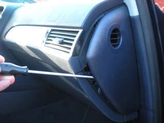

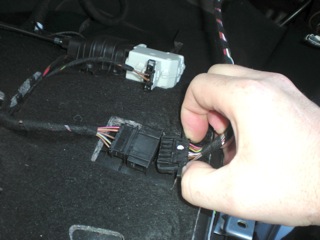

eklalj Publicado 7 de Julio del 2008 Denunciar Publicado 7 de Julio del 2008 Lanzate, lanzate; que es realmente sencillo. Yo ya la he desmontado 5 veces por diferentes causas de investigación y montajes varios. La llave de tubo es la de métrica 8. Primero, quita la tapa semitriangular de los fusibles que se ve abriendo la puerta (es el final del salpicadero). Solo tienes que hacer un poco de palanca con un destornillador plano, y sale sola. Después, quita los dos tornillos de abajo de la guantera; y posteriormente los dos de las esquinas de la parte de dentro de la guantera en la zona superior. Ahora, al quitar el último tornillo central, sujeta la guantera con la otra mano para que no se caiga de golpe; y luego ve bajándola con la mano hasta que llegue al suelo. Si lo han hecho bien, todos los cables deberían llegar al suelo, y podrías desconectarlos sin problema. El cable que ves en esta foto y que estoy desconectando, es el que lleva la alimentación al motorcillo que abre la guantera (el blanco que hay arriba donde mis dedos). El dispositivo neumático que frena la apertura está en la pared izquierda de la guantera según la miras de frente. Puede que no esté roto, y que solamente se haya soltado alguna pieza. Suerte. ... ... ... Ya nos contarás. Responder
RBlanco Publicado 8 de Julio del 2008 Autor Denunciar Publicado 8 de Julio del 2008 juer... muchas gracias! con esas fotos tan detalladas dan ganas de ponerse manos a la obra ya mismo siguiendo con el tema, me acabo de dar cuenta de que la luz de la guantera tampoco funciona... ¿es el dispositivo hidráulico que supuestamente se ha roto el que da la 'orden' de encender/apagar la luz de cortesía de la guantera? gracias! Responder
eklalj Publicado 9 de Julio del 2008 Denunciar Publicado 9 de Julio del 2008 No. La luz la lleva el conector que estoy desconectando en la foto de nas arriba. Puede que sea tambien la bombilla. Lo mejor es que abras y eches un vistazo; ya que lo peor que te puede pasar es que no localices nada y tengas que volver a montar la guantera poniendole de nuevo los 5 tornillos. Aunque yo estoy seguro que localizaras la causa, porque no hay mucho que verificar. Suerte! Responder
