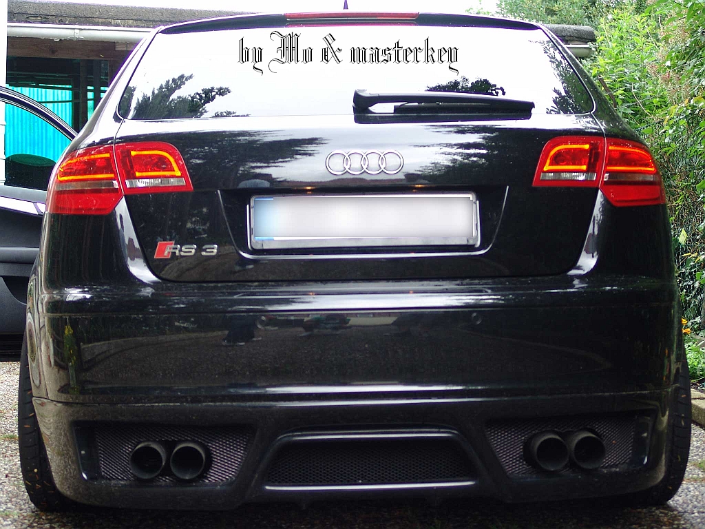

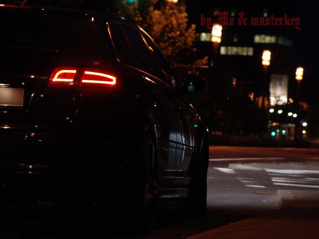

pablosportback Publicado 8 de Agosto del 2008 Autor Denunciar Publicado 8 de Agosto del 2008 Nitro a lo mejor te puede ayudar esta traduccion desde el Aleman para lo del vagcom, aver si me pongo con los mios porque me faltan piezas... CODIFICACIÓN STG 09 - Cableado * Btye 9 al bit 00 (función adicional como última parada la luz) / / Estándar: 16 * 10 bits a Byte 00 (función adicional como las luces antiniebla traseras) / / Estándar: 00 * 12 bits a Byte 32 (función adicional Dimmung estado luz trasera) / / Estándar: 16 ahora este valor a ~ 36 de diciembre sobre: * 12 bits a Byte 32 (función adicional Dimmung estado luz trasera) / / Standard: 16 de Diciembre 36 NOW -- Así que la iluminación exterior en el interior de ajustar el brillo! * 10 bits a Byte 00 (función adicional como las luces antiniebla traseras) / / Estándar: 00 Sigo parada activamente NSL como la izquierda (o lo que se codificados) ¡IMPORTANTE! STG. 09 bordo de red: 19 Bit Byte 2 diagnóstico luz fría de pie detrás activamente Para la parte destellante de la franja de luz LED para prevenir la parte trasera KALTDIAGNOSE STANDLICHT discapacitados. Esto evita que el interruptor de encendido LED en la iluminación de la lámpara en el diagnóstico y planteó aufblitzt! En un A3 8PA BJ 2004 - MJ 05, la iluminación LED sólo funciona si: Byte 12 a valor es 64 (100%) Nitro te quedan de vicio cabr#n! Responder

Nitronic Publicado 8 de Agosto del 2008 Denunciar Publicado 8 de Agosto del 2008 Aunque no es mia... una foto, vale más que mil palabras... Responder

Nitronic Publicado 8 de Agosto del 2008 Denunciar Publicado 8 de Agosto del 2008 Pero entonces te lo han hecho en un taller? no lo hiciste tú?.... es que ASI la cosa cambia bastante.. el resultado es genial pero a los que seguíamos el brico volvemos casi al punto de partida! K nooo que lo unico que me han hecho a sido la codificación... Responder
