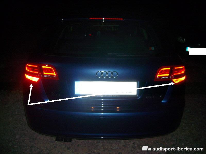

pablosportback Publicado 15 de Agosto del 2008 Autor Denunciar Publicado 15 de Agosto del 2008 Antinieblas Y eso es todo Nitro va por ti Responder
Ury Publicado 16 de Agosto del 2008 Denunciar Publicado 16 de Agosto del 2008 PRIMERAMENTE FELICIDADES A LOS DOS POR LA PARTE QUE OS TOCA!!! pero tengo una duda.. cuál es esta luz que se ve siempre iluminada? o bien es el catadrióptico que refleja la luz del flash? Responder
