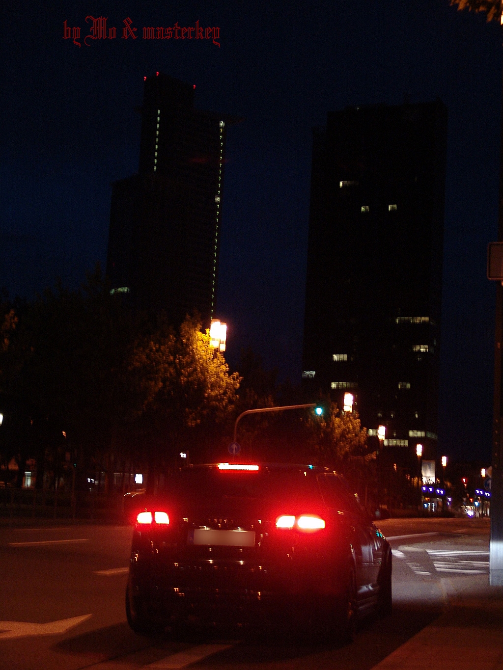

pablosportback Publicado 16 de Agosto del 2008 Autor Denunciar Publicado 16 de Agosto del 2008 PRIMERAMENTE FELICIDADES A LOS DOS POR LA PARTE QUE OS TOCA!!! pero tengo una duda.. cuál es esta luz que se ve siempre iluminada? o bien es el catadrióptico que refleja la luz del flash? Hola ury, gracias por las felicitaciones. Es el catadrioptico como bien dices que se enciende por el flash de la camara.... Es que no se porque pero las fotos sin flash con estos leds me salen penosas.... En vivo ganan mucho saludos Responder
Ury Publicado 16 de Agosto del 2008 Denunciar Publicado 16 de Agosto del 2008 (editado) PRIMERAMENTE FELICIDADES A LOS DOS POR LA PARTE QUE OS TOCA!!! pero tengo una duda.. cuál es esta luz que se ve siempre iluminada? o bien es el catadrióptico que refleja la luz del flash? Hola ury, gracias por las felicitaciones. Es el catadrioptico como bien dices que se enciende por el flash de la camara.... Es que no se porque pero las fotos sin flash con estos leds me salen penosas.... En vivo ganan mucho saludos :shocked: jajaa menos mal!!! un saludo.. :shocked: PD1 en breve me voy a poner con el tema cuando rebiba el VAG COM que hemos comprado conjuntamente... vale la pena gastarse invertir unos euritos en los pilotos.. PD2: actualiza la firma con orgullo hombre!! Editado 16 de Agosto del 2008 por Ury Responder
Ury Publicado 16 de Agosto del 2008 Denunciar Publicado 16 de Agosto del 2008 Es fácil con el VAG COM programarlo para que al frenar utilice también los antinieblas? Responder
pablosportback Publicado 16 de Agosto del 2008 Autor Denunciar Publicado 16 de Agosto del 2008 Es fácil con el VAG COM programarlo para que al frenar utilice también los antinieblas? Hola Ury, si es muy facil, de echo yo lo tenia puesto ya anteriormente asi, pero lo he desactivado ya que deslumbran demasiado de noche, de dia genial, pero de noche la verdad que duele a los ojos y deja un destello rojo detras excesivo... y yo creo que si te se pone la GC detras, tardarian poco en darte el alto, ya que he visto caras de los conductores q vienen detras como si se hubieran comido un limon :shocked: ....... pero por probarlo no pierdes nada. Se hace en el Byte 21, activando el bit 4. saludos Responder
Ury Publicado 16 de Agosto del 2008 Denunciar Publicado 16 de Agosto del 2008 Es fácil con el VAG COM programarlo para que al frenar utilice también los antinieblas? http://www.motor-talk.de/data/galleries/12...61903/nr-35.jpg Hola Ury, si es muy facil, de echo yo lo tenia puesto ya anteriormente asi, pero lo he desactivado ya que deslumbran demasiado de noche, de dia genial, pero de noche la verdad que duele a los ojos y deja un destello rojo detras excesivo... y yo creo que si te se pone la GC detras, tardarian poco en darte el alto, ya que he visto caras de los conductores q vienen detras como si se hubieran comido un limon :shocked: ....... pero por probarlo no pierdes nada. Se hace en el Byte 21, activando el bit 4. saludos jejeje OK no lo haremos entonces.. Actualizamos precios entonces? 1x 8P4 945 095 E 81,52 € 1x 8P4 945 096 E 81,52 € 1x 8P4 945 093 D 48,49 € 1x 8P4 945 094 D 48,49 € 2x 1J0 973 733 conectores 3,27€/u +IVA Gracias... Responder
