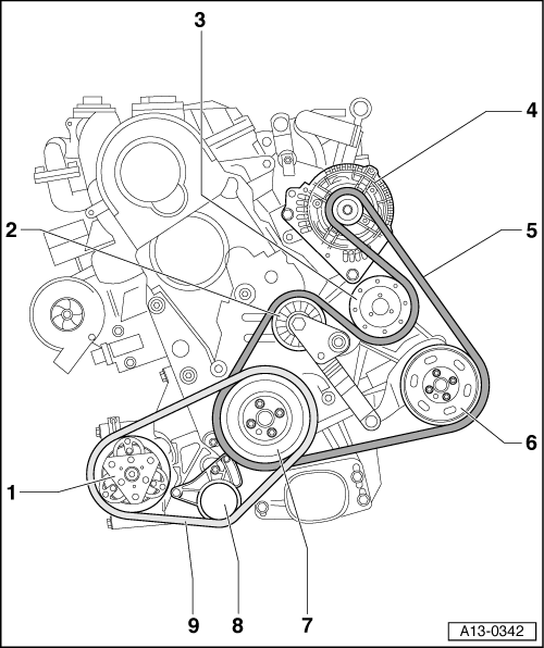

Sería algo asi:
2.- Tensor
3.- Ventilador
4.- Alternador
6.- Bomba DA
7.- Antivibrador (Cigueñal)
El tensor creo que es hidráulico, por lo cual no es regulable. Podrías tener la correa muy gastada o el tensor medio roto.

Sería algo asi:
2.- Tensor
3.- Ventilador
4.- Alternador
6.- Bomba DA
