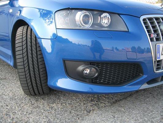

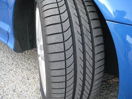

MiguelS3 Publicado 10 de Julio del 2008 Denunciar Publicado 10 de Julio del 2008 (editado) Hola,, yo acabo de montar unas goodyear F1 asymetric y la verdad si lo que haces es autopista y una conduccion normal estoy seguro que te interesan y no estan mal de precio ¡¡¡¡ te pongo una foto. Saludos Editado 10 de Julio del 2008 por MiguelS3 Responder
ROB EL GUAPO Publicado 10 de Julio del 2008 Autor Denunciar Publicado 10 de Julio del 2008 Gracias por vuestras respuestas. Cuando te refieres a conducción normal, no sé exactamente lo que quieres decir. Cuando salgo de viaje hacemos medias de 160-170 km/h. Por ejemplo hace 2 fines de semana fuimos a una boda en Valencia y tardamos dos horas y diez minutos aproximadamente, sin parar a repostar ni nada. Un saludo Responder
MiguelS3 Publicado 10 de Julio del 2008 Denunciar Publicado 10 de Julio del 2008 (editado) jejeje conduccion normal me refiero a ir por autopistas y practicar una conduccion tranquila ¡¡¡¡ vamos que no te vas el domingo a hacer tramos por las comarcales y puertos de montaña... viendo lo que dices esos viajes por las autopistas con cruceros de 160km/h estas gomas que yo te digo te van a gustar ¡¡¡ Saludos.. Editado 10 de Julio del 2008 por MiguelS3 Responder
ROB EL GUAPO Publicado 10 de Julio del 2008 Autor Denunciar Publicado 10 de Julio del 2008 Gracias Miguel S3 por tus comentarios. La verdad es que tienen muy buena pinta. ¿Qué cubiertas llevabas antes y que diferencia notas con las Goodyear? De siempre me han gustado las cubiertas que tengan los flancos bastante rígidos y que no deriven mucho. Son caprichos de conducción heredados desde hace mucho. No me gusta nada el sentir que el neumático se deforma cuando vas a iniciar una curva, aunque agarre mucho después. Un saludo Responder
