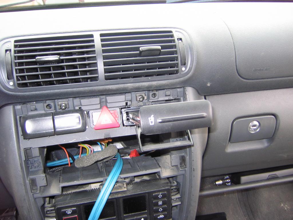

AUDIA3MICHEL Publicado 16 de Julio del 2008 Autor Denunciar Publicado 16 de Julio del 2008 Ya tengo todo preparado para instalar el posavasos. He pedido el del leon 1 ref: 1M1862531D 56J cuesta 16€ aproximadamente. Responder

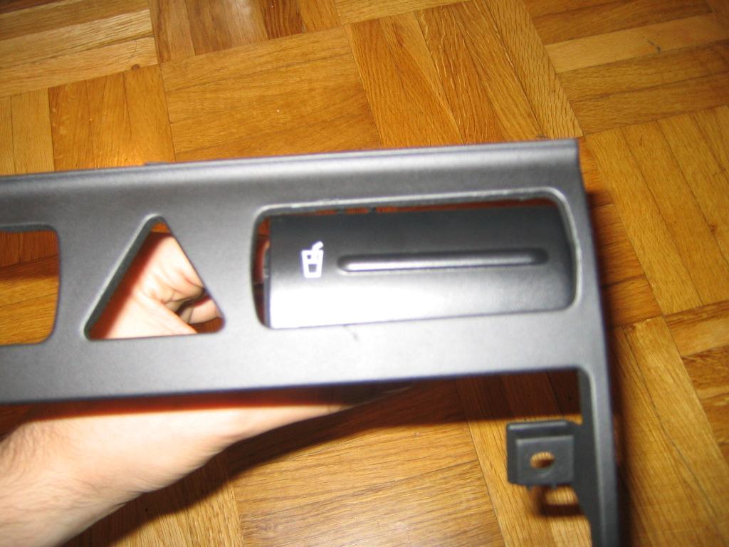

AUDIA3MICHEL Publicado 16 de Julio del 2008 Autor Denunciar Publicado 16 de Julio del 2008 Otra: Responder
AUDIA3MICHEL Publicado 16 de Julio del 2008 Autor Denunciar Publicado 16 de Julio del 2008 Ahora hay que limar el posavasos para tomarle la medida exacta del hueco que dejan los botones, cuando lo tenga listo subire mas fotos. Responder

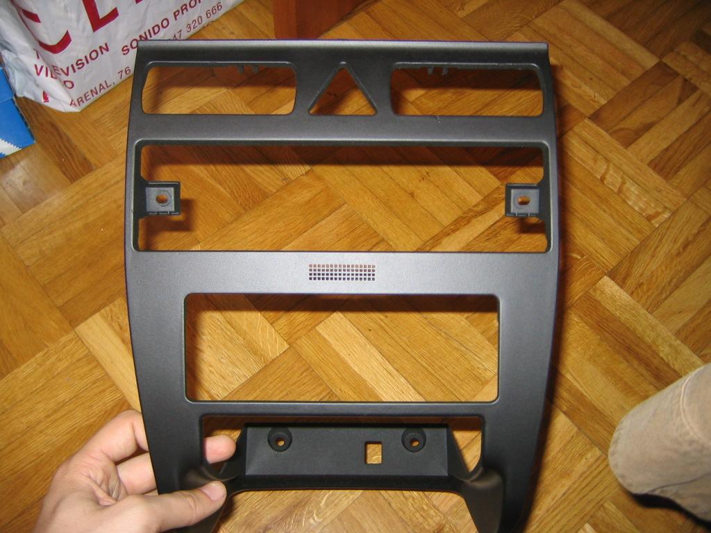

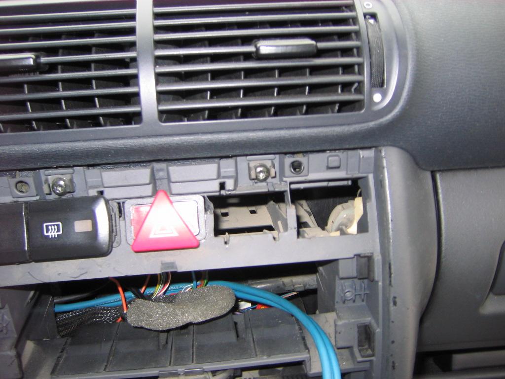

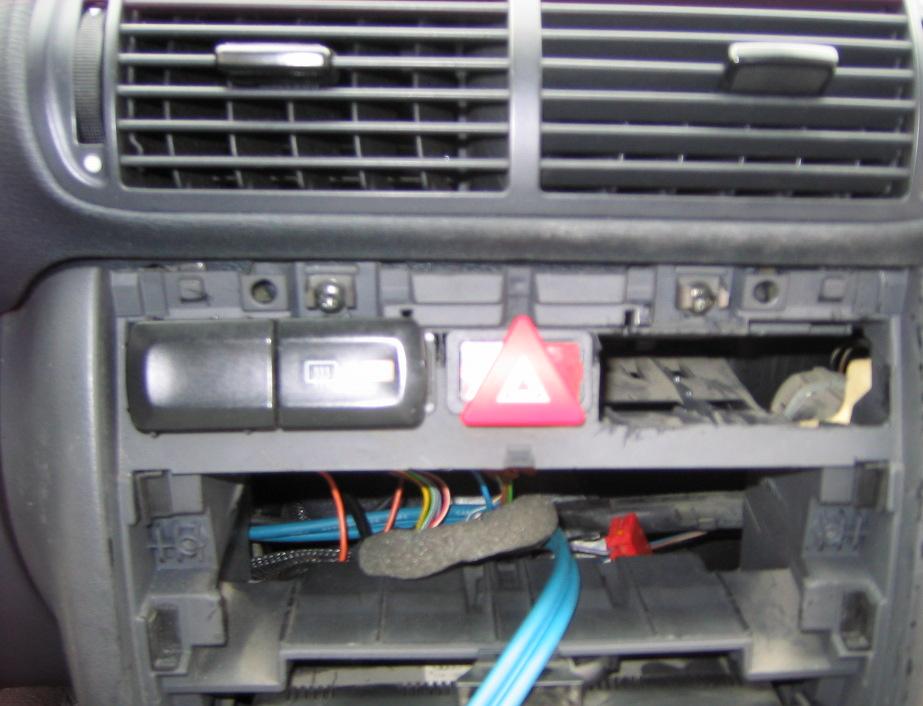

AUDIA3MICHEL Publicado 20 de Julio del 2008 Autor Denunciar Publicado 20 de Julio del 2008 Ya lo tengo listo chicos!! Al desmontar la consola y quitar los botones "falsos" queda esto: Responder
AUDIA3MICHEL Publicado 20 de Julio del 2008 Autor Denunciar Publicado 20 de Julio del 2008 Hay que cortar el plastico que sujetaba los botones para que quede de esta manera, con una sierra pequeña sale perfecto: Responder
AUDIA3MICHEL Publicado 20 de Julio del 2008 Autor Denunciar Publicado 20 de Julio del 2008 Antes de volver a montar la consola, hay que ir adaptando la carcasa del posavasos dandole la forma: Responder

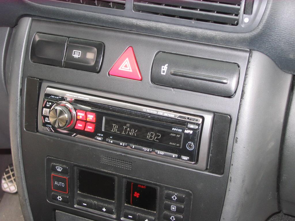

AUDIA3MICHEL Publicado 20 de Julio del 2008 Autor Denunciar Publicado 20 de Julio del 2008 Al final cuando ya este listo hay que volver a montar la consola y.... TACHAAAAN!! Responder
fr.fm Publicado 20 de Julio del 2008 Denunciar Publicado 20 de Julio del 2008 pues queda bien .. yo no puedo ponerselo :clap1: por cierto una pena que hayas rascado un poco la consola un saludo y gracias por el brico :ranting2: jose Responder
AUDIA3MICHEL Publicado 20 de Julio del 2008 Autor Denunciar Publicado 20 de Julio del 2008 pues queda bien .. yo no puedo ponerselo :clap1: por cierto una pena que hayas rascado un poco la consola un saludo y gracias por el brico :ranting2: jose Jeje si que es una pena, pero venia ya rayada, en el desguace estaba asi... mira las fotos de arriba Responder
