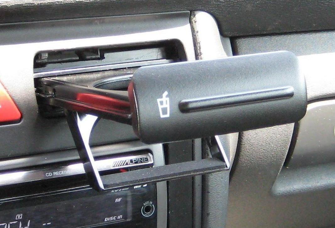

AUDIA3MICHEL Publicado 29 de Julio del 2008 Autor Denunciar Publicado 29 de Julio del 2008 como lo enganchaste?? a que?? saludos Si vas cortando el hueco interior poco a poco llega un punto que encaja a presion y ni se menea. Responder
AUDIA3MICHEL Publicado 30 de Julio del 2008 Autor Denunciar Publicado 30 de Julio del 2008 Foto abierto Responder

jvil Publicado 25 de Diciembre del 2010 Denunciar Publicado 25 de Diciembre del 2010 Bueno, pues ya he comprado el posavasos que llevaba tiempo con este brico en la cabeza. Por cierto, ¿qué habéis utilizado para cortar el extremo izquierdo y la parte inferior? ¿Una sierra y luego una lija? ¿Algún consejo para no cargármelo? Responder
Candyman Publicado 25 de Diciembre del 2010 Denunciar Publicado 25 de Diciembre del 2010 ¿Y qué material utilizáis para lijar el plástico del posavasos del Toledo y cortar el plástico separador de botones del a3? Responder
jvil Publicado 27 de Diciembre del 2010 Denunciar Publicado 27 de Diciembre del 2010 ¿Y qué material utilizáis para lijar el plástico del posavasos del Toledo y cortar el plástico separador de botones del a3? Cualquier lija te vale. Yo he utilizado una gruesa para quitar el sobrante inferior (que se quita más rápido con la gruesa) y una fina para redondear los bordes. Me he pasado con uno de los bordes porque no calculé muy bien, pero no queda mal del todo. Te recomiendo, eso sí, que cubras la parte frontal que no hay que lijar con cinta americana o algo para que no se raye, en caso de que se te vaya la lija para otro lado. En cuanto a la sierra, me he agenciado unos dientes de una sierra tipo lo que aparece en la foto de Michael. Todavía no he llegado a esa parte. Ahora el problema es desmontar la consola central, porque ayer desmonté el cenicero y quité los dos tornillos que hay ahí, luego quité las dos tapas que hay en los extremos de la radio y quité los otros dos tornillos, pero ahí me he quedado. De abajo sale la consola sin problemas pero está pillada por arriba. Para mí que debe haber unas grapas o algo en la parte superior, o que hace tope con los botones, no lo sé, porque no hay manera de que salga y tengo miedo de tirar y cargármela. Si alguien tiene una idea que me lo diga. Mañana volveré a intentarlo. Responder
Hasharii Publicado 27 de Diciembre del 2010 Denunciar Publicado 27 de Diciembre del 2010 Tira de la consola, soltando primero la parte de abajo, con cuidado y sin miedo. Tranquilo que acaba saliendo. Tiene cogidas a los lados de la radios más o menos y en la parte de arriba del todo. Responder
