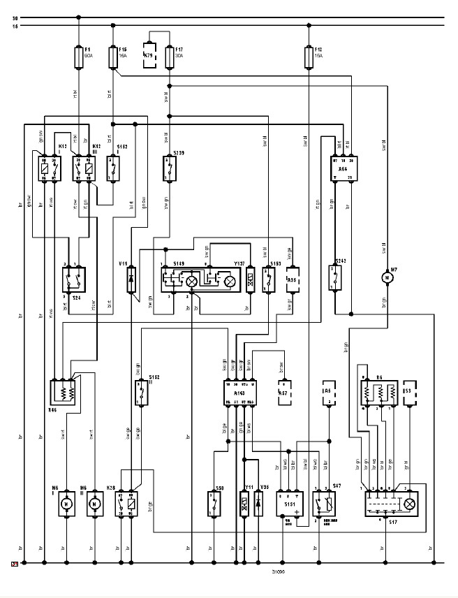

colodro Publicado 8 de Julio del 2008 Autor Denunciar Publicado 8 de Julio del 2008 (editado) Bueno, pues ya he estado en el meca. El compresor funciona (menos mal) y aire tiene (con lo que no es problema de fugas). El problema está en que no le llega corriente al compresor, por lo que es un tema eléctrico. No lo ha podido meter mano porque tiene que conseguir los esquemas eléctricos del A/C. ¿Alquien sabe donde los puedo conseguir? Así, se los llevaría yo mismo y aceleraría la resolución de la avería. Un saludo y gracias Editado 8 de Julio del 2008 por colodro Responder
valenciaga Publicado 8 de Julio del 2008 Denunciar Publicado 8 de Julio del 2008 Bueno, pues ya he estado en el meca. El compresor funciona (menos mal) y aire tiene (con lo que no es problema de fugas). El problema está en que no le llega corriente al compresor, por lo que es un tema eléctrico. No lo ha podido meter mano porque tiene que conseguir los esquemas eléctricos del A/C. ¿Alquien sabe donde los puedo conseguir? Así, se los llevaría yo mismo y aceleraría la resolución de la avería. Un saludo y gracias AUTODATA Responder
seresmi Publicado 8 de Julio del 2008 Denunciar Publicado 8 de Julio del 2008 Este es. Pero mejor el autodata. Responder
colodro Publicado 8 de Julio del 2008 Autor Denunciar Publicado 8 de Julio del 2008 Sois unos cracks!! Muchísimas gracias. Le llevaré este esquema a ver si le sirve. También estoy buscando el autodata "por ahí" ;-) Saludos!! Responder

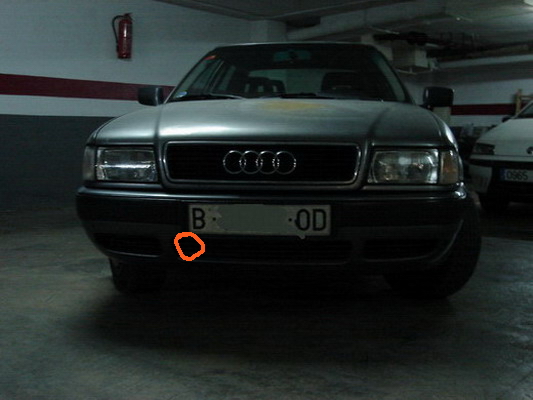

Fran_80 Publicado 12 de Julio del 2008 Denunciar Publicado 12 de Julio del 2008 Pues despues de hacer las comprobaciones, creo que es el compresor, porque le doy al boton del aire, y se escucha como se pone el ventilador a funcionar. Me podeis decir donde está situado el compresor? si es mu chungo de cambiar y cuanto costaria?? Responder
seresmi Publicado 12 de Julio del 2008 Denunciar Publicado 12 de Julio del 2008 Mirando el cohe de frente, el compresor está situado a la izquierda y abajo del todo. Si quitas la rejilla que hay en el paragolpes, abajo, lo verás a la izquierda. Mas o menos está donde te marco en la foto. Responder
