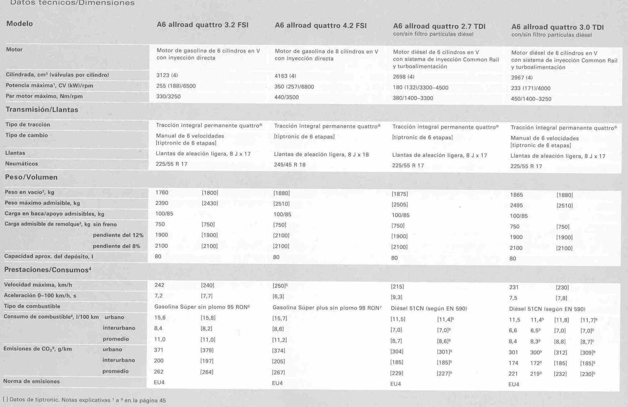

Buenos días..me gustaria que alguien que tuviera un Allroad 3.0 Tdi me pudiera dar el M.M.A que aparece en la ficha técnica..
Es para calcular el M.M.A de un remolque..
Muchas gracias

Hola,
Mira a ver si te vale este cuadro. Pienso que sí. :notworthy:

Aquí tienes. :)
