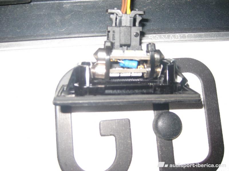

Sauron_xD Publicado 24 de Octubre del 2008 Denunciar Publicado 24 de Octubre del 2008 Buenas, rectifico lo de los 3 leds que dije ayer, porque tan solo mire por fuera de las luces de la matricula y veia solo 3 lucecitas blancas de led xD, pero hoy me ha dado por abrirlo para verificarlo y son 6 led, asi que son las que vienen en el elink, lo que pasa que desde fuera solo veia 3 luces blancas jeje, son 6 led, verificado por completo, y no dan error, colocandolas correctamente claro como dice MMR-A5 Responder

Alex_sevi Publicado 24 de Octubre del 2008 Denunciar Publicado 24 de Octubre del 2008 Hola! , yo compre las de ultraleds.co.uk y efectivamente dan error en el FIS. Para solucionarlo he puesto 2 bombillas unidas por 2 bridas (una encima de la otra y los leds puestos en sentido opuesto) en cada uno de los porta-bombillas. Entran sin problema y ya no da error en el FIS. Una foto del invento Saludos Responder
Nes37 Publicado 24 de Octubre del 2008 Denunciar Publicado 24 de Octubre del 2008 Hola! , yo compre las de ultraleds.co.uk y efectivamente dan error en el FIS. Para solucionarlo he puesto 2 bombillas unidas por 2 bridas (una encima de la otra y los leds puestos en sentido opuesto) en cada uno de los porta-bombillas. Entran sin problema y ya no da error en el FIS. Una foto del invento Saludos Ostras, menuda idea. Muy bueno Responder

joseluis__79 Publicado 24 de Octubre del 2008 Autor Denunciar Publicado 24 de Octubre del 2008 eso mismo hice yo pero arriba puse la bombilla de serie para que tuviera igual consumo y no daba error ,pero la de serie daba mucho calor y se acabo jodiendo el led en unas semanas por eso lo quite e investigando encontre las buenas de ultraled,pero no cai en poner como tu 2leds porque no imagine que subiera el consumo hasta no dar error .Buen trabajo,una solucion para los que tienen error ,solo falta que digas si se hace en un lado solo o en los 2 portamatriculas por que si no la gente que tiene 3bombillas tendrian q pedir otra Responder
Alex_sevi Publicado 24 de Octubre del 2008 Denunciar Publicado 24 de Octubre del 2008 eso mismo hice yo pero arriba puse la bombilla de serie para que tuviera igual consumo y no daba error ,pero la de serie daba mucho calor y se acabo jodiendo el led en unas semanas por eso lo quite e investigando encontre las buenas de ultraled,pero no cai en poner como tu 2leds porque no imagine que subiera el consumo hasta no dar error .Buen trabajo,una solucion para los que tienen error ,solo falta que digas si se hace en un lado solo o en los 2 portamatriculas por que si no la gente que tiene 3bombillas tendrian q pedir otra Jose Luis es necesario poner 4, con 3 da error en el FIS. Lo que no he llegado a probar es con una bombilla de las de XENON WHITE 36mm de gxxled. Mañana si tengo un rato lo pruebo. Llevo 2 semanas con el invento y de monento Un saludo y muchas gracias por tu gran ayuda. Responder
