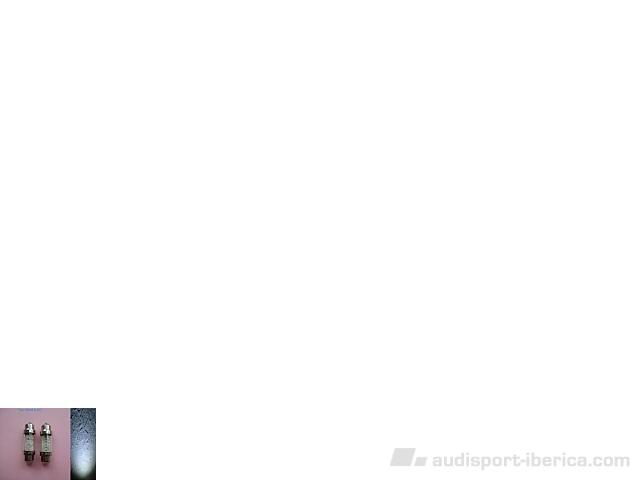

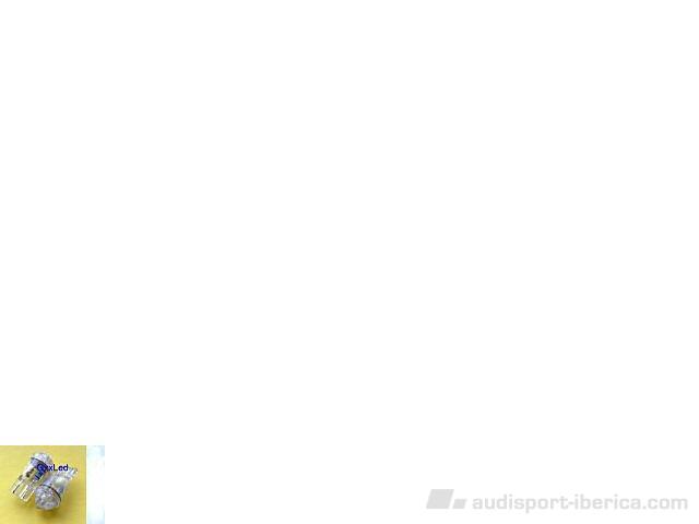

joseluis__79 Publicado 19 de Agosto del 2008 Autor Denunciar Publicado 19 de Agosto del 2008 Pongo aqui el email que envié a nes37 de como se hace todo,espero que os sirva de ayuda: Hola nes,vamos a ver si haces el pedido correctamente,mira la pagina desde que lo vas a pedir todo es: http://stores.ebay.es/Gxx-LED-Center Una vez estes ahí te voy a decir que bombillas pedir,es muy facil,2tipos solamente: * para luces de lectura delanteras y traseras(4bombillas),luz de guantera(1bombilla) y luces de debajo de las puertas alumbrando al suelo(2bombillas) ,son el mismo tipo de bombilla y necesitas 4 pares(asi te quedas 1 de repuesto);para pedirlas pinchas en esa pagina a la izquierda donde pone '501 w5w capless'y ahí dentro las que tienes que comprar son '2x4Led xenon white...(y unas letras que no importan)'. * para el plafon central y las luces de los espejitos para mirarse al estar sentado pinchas en la portada de la pagina(igual que antes)en '36mm' y compras:'2x xenon white 36mm inter festoon/no plate led...'y pides 2 pares(yo te recomiendo3 para quedarte con repuesto por si alguna se te funde). Eso es todo nes,para que te cobren solo unos gastos de envio al comprar por ejemplo los 4 pares que te he puesto primero en vez de poner pagar ahora le das a seguir comprando y cuando hayas comprado todo ya le das a pagar.Para cambiar las luces de debajo de las puertas,la de la guantera y las de lectura trasera haces palanca en los embellecedores correspondientes y ya quedan las bombillas al aire,las sacas,y metes las nuevas,si no te van le das la vuelta a la bombilla porque los polos no estarian correctos(ojo en las luces de lectura traseras haces palanca en el embellecedor grande rectangular no en los circulitos de plastico).Para el plafon central igual ,haces palanca en el plastico cuadrado que es en si el propio plafon,tras el cual estan las bombillas,debes meter un cuchillo muy fino por el plastico y hacer palanca sin miedo pero con cuidado,y por ultimo quizas lo que parece mas engorroso:las luces de lectura delanteras,debes quitar un tornillo(es como octogonal)que hay dentro del portagafas,al hacerlo,cae hacia abajo(tu le ayudas) toda la consola del techo(no te asustes en absoluto)tu la sujetas y metes la mano hacia las luces de lectura por la parte superior y veras que tienen como una ruedecita,la giras y sale hacia arriba junto con la bombilla,la cambias y vuelves a meterla,si no va,como siempre,le das la vuelta a la bombilla(por la polaridad)y la metes(y esta es un poco mas especial,si sigue sin ir vuelves a sacarla y meterla pero un poco mas girada,creo que era en sentido de las agujas del reloj.(todo esto es muy facil,no te asustes,cuando lo veas en vivo no hay problema).aqui te pongo unas fotos de las 2bombillas,las chicas son las de lectura,puertas,etc...y las grandes para plafon y espejitos.Si tienes dudas me las preguntas...Un saludo Responder

MTV Publicado 20 de Agosto del 2008 Denunciar Publicado 20 de Agosto del 2008 Pongo aqui el email que envié a nes37 de como se hace todo,espero que os sirva de ayuda: Hola nes,vamos a ver si haces el pedido correctamente,mira la pagina desde que lo vas a pedir todo es: http://stores.ebay.es/Gxx-LED-Center Una vez estes ahí te voy a decir que bombillas pedir,es muy facil,2tipos solamente: * para luces de lectura delanteras y traseras(4bombillas),luz de guantera(1bombilla) y luces de debajo de las puertas alumbrando al suelo(2bombillas) ,son el mismo tipo de bombilla y necesitas 4 pares(asi te quedas 1 de repuesto);para pedirlas pinchas en esa pagina a la izquierda donde pone '501 w5w capless'y ahí dentro las que tienes que comprar son '2x4Led xenon white...(y unas letras que no importan)'. * para el plafon central y las luces de los espejitos para mirarse al estar sentado pinchas en la portada de la pagina(igual que antes)en '36mm' y compras:'2x xenon white 36mm inter festoon/no plate led...'y pides 2 pares(yo te recomiendo3 para quedarte con repuesto por si alguna se te funde). Eso es todo nes,para que te cobren solo unos gastos de envio al comprar por ejemplo los 4 pares que te he puesto primero en vez de poner pagar ahora le das a seguir comprando y cuando hayas comprado todo ya le das a pagar.Para cambiar las luces de debajo de las puertas,la de la guantera y las de lectura trasera haces palanca en los embellecedores correspondientes y ya quedan las bombillas al aire,las sacas,y metes las nuevas,si no te van le das la vuelta a la bombilla porque los polos no estarian correctos(ojo en las luces de lectura traseras haces palanca en el embellecedor grande rectangular no en los circulitos de plastico).Para el plafon central igual ,haces palanca en el plastico cuadrado que es en si el propio plafon,tras el cual estan las bombillas,debes meter un cuchillo muy fino por el plastico y hacer palanca sin miedo pero con cuidado,y por ultimo quizas lo que parece mas engorroso:las luces de lectura delanteras,debes quitar un tornillo(es como octogonal)que hay dentro del portagafas,al hacerlo,cae hacia abajo(tu le ayudas) toda la consola del techo(no te asustes en absoluto)tu la sujetas y metes la mano hacia las luces de lectura por la parte superior y veras que tienen como una ruedecita,la giras y sale hacia arriba junto con la bombilla,la cambias y vuelves a meterla,si no va,como siempre,le das la vuelta a la bombilla(por la polaridad)y la metes(y esta es un poco mas especial,si sigue sin ir vuelves a sacarla y meterla pero un poco mas girada,creo que era en sentido de las agujas del reloj.(todo esto es muy facil,no te asustes,cuando lo veas en vivo no hay problema).aqui te pongo unas fotos de las 2bombillas,las chicas son las de lectura,puertas,etc...y las grandes para plafon y espejitos.Si tienes dudas me las preguntas...Un saludo Muchas gracias Jose Luis, las acabo de pedir para cuando venga el coche cambiarselas enseguida, si puedo porque como muchos de por aquí para todo esto soy un poco patoso o si no intentaré que me lo cambien en el conce cuando vaya a recoger el coche. Para cambiar las luces de la matrícula trasera que es lo que se necesita?? como lo has acoplado para que no te dé error?? Saludos y muchas gracias Responder
