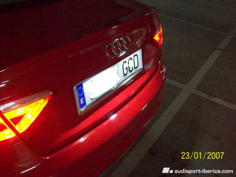

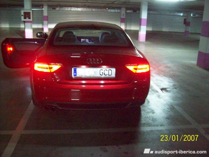

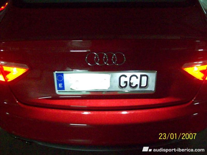

joseluis__79 Publicado 12 de Septiembre del 2008 Autor Denunciar Publicado 12 de Septiembre del 2008 instrucciones muy simples: Sacar los plafoncitos de las bombillas de la matricula haciendo un poco de palanca sin miedo por unas hendiduras que lleva,quitar la bombilla que trae y poner la nueva comprobando que se enciende,si no,dar la vuelta,volver a cerrar el plafon y listo,sin errores en el fis.Yo en vez de poner la led apuntando directamente hacia abajo(hacia la matricula),la he puesto un poco girada para que no alumbre tan directamente a la matricula,ya que me parecia que alumbraba mucho,cada cual que lo vea Responder

joseluis__79 Publicado 12 de Septiembre del 2008 Autor Denunciar Publicado 12 de Septiembre del 2008 como podeis ver la luz que dan es un blanco puro,nada de tonos ligeramente azulados como otros leds,quedan muy bien y sin error!!ya que las 2 juntas consumen como una de las de serie,por eso como dije incluso mejor porque en nada que se fundiese una te avisaria el fis,en las de serie han de fundirse las 2 para saltar el error. Las pedis a esa pagina de la que puse el enlace,os debeis registrar antes como es logico.Id poniendo luego impresiones cuando las recibais... Responder
