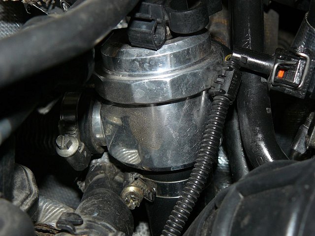

Foto de la pieza de la parte superior (para mi que es la que mas pinta tiene de ser la DV):
Esta no tenía nada grabado o al menos no se lo ví.
Pues eso es lo que hay. Mi pregunta sería cual de las piezas es la válvula de descarga y si solo con verla me sabrían decir si es la de serie o si está cambiada. Ya para nota sería saber cual que modelo es en caso de no ser la de serie :lol2:. También, en caso de no ser el turbo original, si alguien conoce ese modelo y sabe que tal va se agradece cualquier información.
¡¡Perdón por el ladrillazo y muchas gracias por adelantado!! :)
hola Tarato :thumbsup: eso tiene pinta de estar mas gordo que el c*** de la bernarda!!!! la valvula de descarga(DV) es la que tienes en la ultima foto y no es la de serie,tiene pinta de ser una forge 006,aparte de que tu rampa de injeccion eso es MUY GORDO mas de uno caera de culo cuando te lo vea,tiene mas cosas que no son de serie pero vaya por lo que veo esta hecho para que corra de c*** ese cothe, lo que me estraña que no lleves manguitos de silicona ,pero vaya ESO VA MUY EQUIPADO :)
saludos guzman :kss1:
Bienvenido al foro, a ver te voy a comentar un poco..la valvula de derivacion o DV (no de descarga) que llevas es un forge hyperboost metallica reforzada, la otras dos, la metalica redonda es la valvula de membrana para la inyeccion de aire secundario a las valvulas de escape (deriva aire cuando el coche esta frio para oxidar la mezcla y asi no contamine en frio) Busca mas info en el foro... la otra negra es simplemente un filtrante de los vapores que salen del motor, la tapa plastica del motor no te entra pq llevas el colector de admision (pata negra dalbhack unos 600€)...si tienes cualquier duda usa el buscador o pregunta....Saludos!!

hola Tarato :cfsd1:eso tiene pinta de estar mas gordo que el c*** de la bernarda!!!! la valvula de descarga(DV) es la que tienes en la ultima foto y no es la de serie,tiene pinta de ser una forge 006,aparte de que tu rampa de injeccion eso es MUY GORDO mas de uno caera de culo cuando te lo vea,tiene mas cosas que no son de serie pero vaya por lo que veo esta hecho para que corra de c*** ese cothe, lo que me estraña que no lleves manguitos de silicona ,pero vaya ESO VA MUY EQUIPADO :cfsd1:

Buenas Tarato :thumbsup: eso es la n 75(pero la que tienes es la de serie,muthos solemos poner la j que es mas sport :laugh: es la responsable del movimiento pneumatico del actuador de la wastegate. La wastegate es una valvula interna del turbo q controla la cantidad de gases q paasa atraves del turbo. La Ecu manda señales a la N75 haciendo q esta aumente o reduzca la presion del actuador de la wastegate obteniendo mas o menos presion de turbo.
