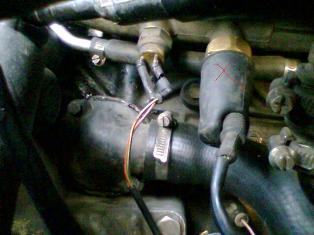

lagarto Publicado 10 de Julio del 2008 Denunciar Publicado 10 de Julio del 2008 Holas y bienvenido al foro. El causante del fallo del reloj de temperatura, es el termoconmutador de 4 polos. Esta en el colector de agua y es algo parecido a este q te marco Responder
