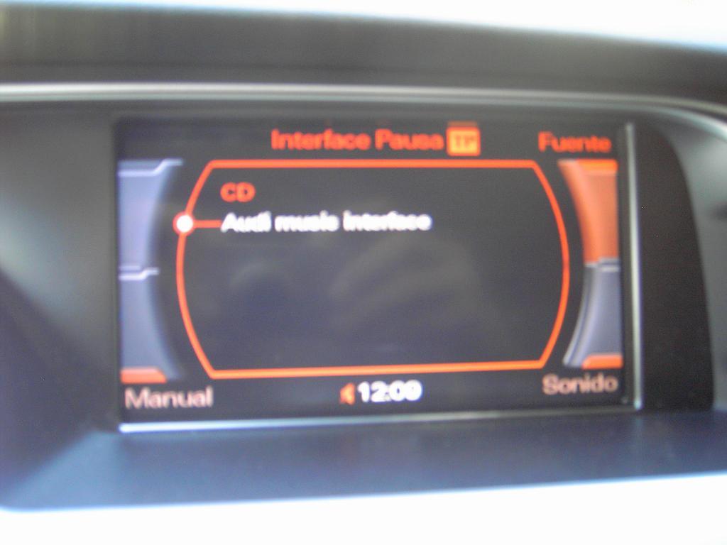

Ban Publicado 27 de Julio del 2008 Denunciar Publicado 27 de Julio del 2008 (editado) No se si te sirve de algo mi caso, pero fue asi: Llego a recoger mi vehiculo y despues de explicarme algunas cosas el vendedor llego al AMI, va y me dice "aqui esta el cable para conectar un Ipod etc." Yo le digo toma conectalo tu, que si no funciona no quiero el coche jeje. La cuestion es que nada mas conectar el Ipod al cable salio en la pantalla del mismo el anagrama de audi y a continuación en el MMI ya estaba la opcion Audi music interface" y lo reconoce sin ningun problema. Ademas funciona a la mil maravillas. El Ipod no se que generación es, pero si se que es 30 Gigas. Te adjunto una foto. Editado 27 de Julio del 2008 por Ban Responder
