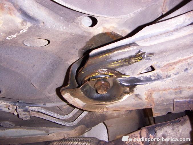

Este es el silentbloc del trapecio que es el que yo tenía destrozado. Parace ser que al girar la dirección a tope a la derecha, el trapecio cedía un poco debido al estado del silentblock y hacía que el palier rozara con la barra estbilizadora. Es la única explicación que puedo encontrar porque el palier estaba rozado y lo único que hay encima es la barra. Y el ruido era a roce metálico por lo que debe ser eso

Hola,
Pues por muy raro que parezca, el problema era del silent block. Estuve mirando el guardapolvos a ver si estaba roto y había entrado polvo en la homocinética, pero estaba bien. Entonces me di cuenta de que el palier presentaba signos de rozamiento con alguna pieza, pero por más que buscaba no veía con qué pieza podía rozar. Se me ocurrió mirar el silent block de ese lado y estaba destrozado. Lo que es extraño es que nunca se ha oído el peculiar ruido a cama vieja de un silent block dañado, pero estaba destrozado.
La verdad es que jamás relacioné el ruido del rozamiento con el silent block. Lo cambié por uno nuevo y mi sorpresa fue que el ruido ha desaparecido. Ya no me roza el palier con nada. :):lol2:
Si alguien tiene una explicación que la diga porque yo aún estoy a cuadros :)
Pero bueno, lo importante es que el ruido ha desaparecido
Saludos
Lo primero, me alegro que lo hayas solucionado.
La explicación es muy sencilla: el ÑIQUIÑIQUI de cama vieja nos es cuando se destroza un Silentblock si no cuando se cuartea o se deterioran las propiedades de la goma del SBlock. Cuando se destroza, puede manifestarse montones de ruidos pero no el de cama vieja, seguramente un CLONK CLONK o CLAKCLAK (para esto de los ruidos ... :lol2: ) y no de una forma periódica exacta.

Hola 18turbo
Lo primero felicitarte por tu PDF que a mas de uno nos ha servido para orientarnos un poco con nuestro problemillas.
El ruido que a mi me hacía era de roze metálico continuado, no era un clak clak. Si lees el mensaje anterior verás que pongo una posible causa a ese ruido y su solución. Es la única explicación que encuentro para que el palier esté rozado. Si es así, encantado de aportar un granito de arena a tu fantástico PDF

Hola,
La verdad es que jamás relacioné el ruido del rozamiento con el silent block. Lo cambié por uno nuevo y mi sorpresa fue que el ruido ha desaparecido. Ya no me roza el palier con nada. :laugh::unsure:
Saludos
La explicación es muy sencilla: el ÑIQUIÑIQUI de cama vieja nos es cuando se destroza un Silentblock si no cuando se cuartea o se deterioran las propiedades de la goma del SBlock. Cuando se destroza, puede manifestarse montones de ruidos pero no el de cama vieja, seguramente un CLONK CLONK o CLAKCLAK (para esto de los ruidos ... ;) ) y no de una forma periódica exacta.

Hola 18turbo
