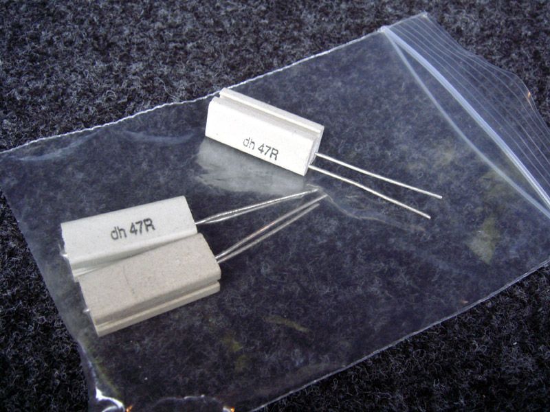

SportQuattroLOVE Publicado 13 de Julio del 2008 Autor Denunciar Publicado 13 de Julio del 2008 Tolo dijo: No, me referia a la resistencia 39 Ohm... 14 V / 39 Ohm = 350 mA 350 mA * 14 V = 4,9 Wats tiene que disipar ¿Por cque lo calculas con 14V de corriente? AudiTransporter dijo: Oye, esos leds, son los que yo estaba buscando, pero cuando por fin lo encontré, me cobraban 4 euros de envio y creo que 16 por los LEDS, me parece un poco exhagerado teniendo en cuenta que son para posicion ¿cuanto te han costado a ti y donde?Cuando los tengas montados haz una foto de noche solo con la posicion, porque creo que alumbran mucho Por cierto eres un hacha soldando, fino fino.. Saludos Yo los compro en esta página, son un poco más baratos que los que tu dices. www.autoled.es En mi coche los llevo desde hace bastante, en este otro hilo puedes ver alguna foto. fotos Responder
Tolo Publicado 13 de Julio del 2008 Denunciar Publicado 13 de Julio del 2008 SportQuattroLOVE dijo: Tolo dijo: No, me referia a la resistencia 39 Ohm... 14 V / 39 Ohm = 350 mA 350 mA * 14 V = 4,9 Wats tiene que disipar ¿Por que lo calculas con 14V de corriente? Calculo el voltaje con el motor en marcha, un poco de margen siempre hay que dejar. Creo que se van a calentar un poquito... Responder

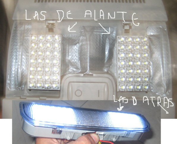

A3.8p_fernan Publicado 13 de Julio del 2008 Denunciar Publicado 13 de Julio del 2008 necesito soporte tecnico heehehhe. miren e puesto estas dos placas de 28 leds cada una en la iluminacion de alante y de lujo . pero despues, puse otras 2 placas para atras y me dio un fallo. el fallo es el siguiente. cuando pongo la posicion en que se enciende la luz cuando abro las puertas se queda media a encender una fila de 4 led en cada panel, no se llega a apagar del todo una fila en cada panel. cuando puse 2 placas me estuvo funcionado bien asta que puse la otras dos de atras. cuando le doy a cero se apaga bien,completamente. y se enciende bien. en fin no se... gracias y perdon por el tocho Responder
A3.8p_fernan Publicado 13 de Julio del 2008 Denunciar Publicado 13 de Julio del 2008 me dio fallo no se por que , perdon perdooooon Responder
AudiTransporter Publicado 13 de Julio del 2008 Denunciar Publicado 13 de Julio del 2008 Aunque no soy un experto, te aviso que los plafones llevan alguno de ellos, unos reles (o algun tema electrico), que hace que la luz se desvanezca al tiempo, estos son los responsables de eso que te ocurre, pero no tengo ni idea de como solucionarlo, a ver que dicen los verdaderos expertos Saludos Responder
A3.8p_fernan Publicado 13 de Julio del 2008 Denunciar Publicado 13 de Julio del 2008 gracias AudiTransporter , eso queda claro pero yo preguntaba porque lei por ahi que a algun forero le paso en las de posicion, yo tengo leds en la pocision pero el unico problema uqe tube fue el del fallo del fis que lo resolvi con una resistencia ceramica como se explica en el principio del hilo. no se si se puede resolver iwal y si en el caso de que se resuelva con una resistencia, tendria algun consumo fijo? no se no lo e probado pero supongo que lo tendre que probar aunque tenga que cargar la bateria despues de una noche... alguna solucion tiene que aver. tendre qie esperar que llegen de vacaciones los que controlan la electronica hehehehe Responder
SportQuattroLOVE Publicado 13 de Julio del 2008 Autor Denunciar Publicado 13 de Julio del 2008 Tolo dijo: SportQuattroLOVE dijo: Tolo dijo: No, me referia a la resistencia 39 Ohm... 14 V / 39 Ohm = 350 mA 350 mA * 14 V = 4,9 Wats tiene que disipar ¿Por que lo calculas con 14V de corriente? Calculo el voltaje con el motor en marcha, un poco de margen siempre hay que dejar. Creo que se van a calentar un poquito... Anda! pues no había caido... las bombillas de serie son tambien de 5W, quizás algo justo con esos 14V pero funcionará. A las que se refiere A3.8p_fernan son las resistencias encapsuladas en aluminio y con soporte para fjación pero en comparación son bastante más caras, estas de cerámica me han costado apenas un euro y daran el mismo resultado ya que donde las voy a colocar tendrán buena aireación y sin problemas. S2! Responder

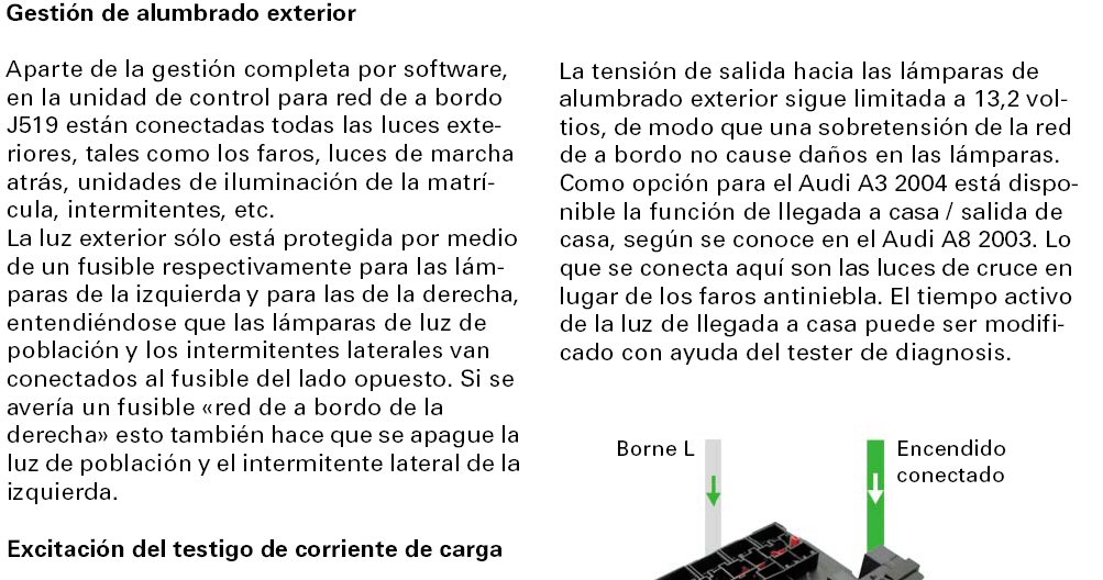

A3.8p_fernan Publicado 13 de Julio del 2008 Denunciar Publicado 13 de Julio del 2008 no se si os sirve para algo pero ahi est a eso... Responder
SportQuattroLOVE Publicado 13 de Julio del 2008 Autor Denunciar Publicado 13 de Julio del 2008 COMING HOME/LEAVING HOME, programable con el fis completo si se tiene... Responder
Tolo Publicado 13 de Julio del 2008 Denunciar Publicado 13 de Julio del 2008 Entonces la tensión máxima es de 13.2 Volts por lo que parece la centralita los regula. Supongo que se podría aumentar ligeramente el valor de la resistencia (47 -50) para disipar algo menos y que la carga sea suficiente para engañar la centralita. Método ensayo-error... Saludos. Responder
SportQuattroLOVE Publicado 13 de Julio del 2008 Autor Denunciar Publicado 13 de Julio del 2008 Creo que iran justitas pero iran... Dio la casualidad que en la tienda de eletrónica eran las únicas que le quedaban por que las que puse en mi coche en su dia son estas, con más rango para no pillarnos los dedos. Responder
Tolo Publicado 13 de Julio del 2008 Denunciar Publicado 13 de Julio del 2008 SportQuattroLOVE dijo: Creo que iran justitas pero iran... Dio la casualidad que en la tienda de eletrónica eran las únicas que le quedaban por que las que puse en mi coche en su dia son estas, con más rango para no pillarnos los dedos. (13.2 Volts)^2 / 47 Ohm = 3.7 Wats Se calientan menos y si engañan pues mejor. Responder
