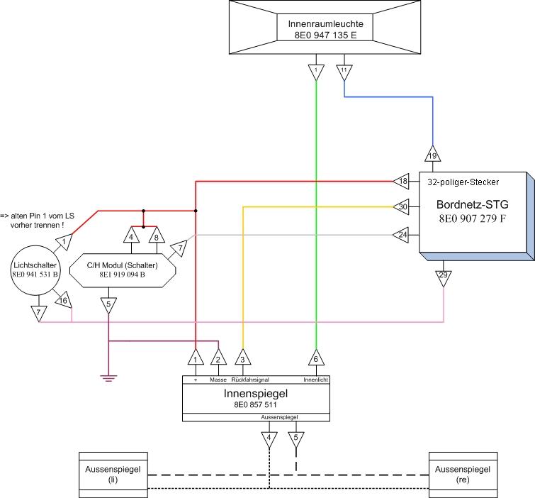

jcms Publicado 10 de Agosto del 2008 Autor Denunciar Publicado 10 de Agosto del 2008 hola piterlu no es tan facil como codificar y ya esta, hay que ponerle en el modulo de regulacion de luces uno que tiene tambien la occion reloj de luces es para conectar y desconectar yo lo he probado y la verdad esque no va mal pero tampoco bien del todo, cuando sales del coche lo hace bien pero cuando llegas a el para cogerlo se apagan al los tres segundos de darle pero si lo cierras y le buelves a dar se encienden hasta que abres la puerta, te pongo conexionado y lo observas. P.d el modulo acabado en 8E1919094 B yo lo coji acabado en A por que tengo la regulacion de altura de faros en manual, si la tienes en automatico as de poner el que te pone en el esquema. Espero ayudar por cierto tienes el Elsawin? como lo as bajado y donde quiero conseguirlo y no he podido nunca. Por cierto el esquema que pones lo puedes poner más grande no puedo verlo bien, seria una buena occion si no funcionan las centralitas. Responder

jcms Publicado 10 de Agosto del 2008 Autor Denunciar Publicado 10 de Agosto del 2008 Hola piterlu; yo el mio la conexiones que hay en el esquema las tube que hacer todas por que el mio no tenia niguna echa,lo del sensor no lo he conectado ya que mi centralita es acabada en F y el pin 14 falta y aunque le pongas un pin no funfiona por que yo ya le he provado casi todo. El sensor que yo te digo es el del esquema tuyo el que marca como G213 que nº de pieza es. Un saludo espero te balga ya comentaras. Responder
jcms Publicado 10 de Agosto del 2008 Autor Denunciar Publicado 10 de Agosto del 2008 Hola piterlu PERDONA; Observando el esquema tuyo y el mio la entrada de la señal del sensor de lluvia a la centralita es el numero 19 del conector de 32 bias, porque el 18 es positivo que va al nº 1 del sensor y el 2 del sensor es masa. Te lo comento por que si eso es asi lo tenemos resuelto con la centralita F Si el esquema del conexionado pertenece á la centralita F ? . Responder
piterlu Publicado 10 de Agosto del 2008 Denunciar Publicado 10 de Agosto del 2008 (editado) Bueno,pues ya he conectado todo: Pin 3 del sensor al pin 19 del modulo (conector gris de 32 polos) Pin 1 del sensor al pin 18 del modulo (conector gris de 32 polos) Pin 2 del sensor a masa ------------------------------------ Pin 3 del espejo al pin 30 del modulo (conector gris de 32 polos) Pin 1 del espejo al fusible 31 Pin 2 del espejo a masa Pin 6 del espejo al pin 1 del plafon de luces superior Pines 4 y 5 de momento libres <_< ------------------------------------- Del pin 7 del comutador de luces he puesto dos cables,un pinchado en el pin 16 del modulo de luces y el otro cable al pin 29 del modulo (conector gris de 32 polos) ------------------------------------- Pues mi gozo en un pozo,no funciona ni las luces auto ni los limpias auto . Con respecto al Coming-Home ya funciona :crying_anim: no he tenido que cablear nada mi cohe ya lo lleva hecho Ahora a por las DRL. Ya las tengo activadas B) . Funcionamiento: En la posicion "0" del conmutador de las luces,funcionan los antinieblas y las luces de posicion. En la posicion "AUTO" del conmutador de las luces,funcionan las luces de cruce y las de posicion. En la posicion "><" del conmutador de las luces,funcionan los antinieblas y las luces de posicion. En la posicion "CRUCE" del conmutador de las luces,funcionan las luces de cruce y las de posicion. SALUDOS Editado 10 de Agosto del 2008 por piterlu Responder
jcms Publicado 10 de Agosto del 2008 Autor Denunciar Publicado 10 de Agosto del 2008 Hola piterlu has probado si el espejo se oscurece cuando le da la luz de los coches? funciona todo bien y te hace bien el encendido del coche al recogerlo?. Pues algo entonces cambia del esquema que te he puesto por que á mi no me va del todo bien, Las luces auto no te funcionaran y es por el sesor que el nuestro es diferente al que viene con ese espejo he mirado los esquemas y el que pone tu esquema es G213 y el que sale en los A4 B7 es otra numeracion por lo tanto cuando es de dia las luces se te iluminaran tambien al cerrar y abrir. Responder
