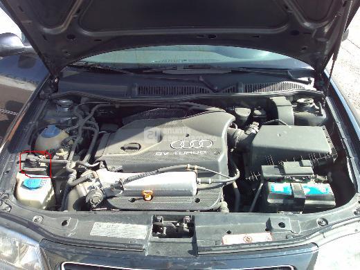

Chava88 Publicado 13 de Julio del 2008 Denunciar Compartir Publicado 13 de Julio del 2008 Llevo un tiempo con un sonidito (una especie de grillo) que sale de un filtro o condensador de aire que esta entre el vaso de expansión del líquido refrigerante, el depósito del limpiaparabrisas y el depósito de la dirección asistida. Creo que sale de una especie de electroválvula, pero la cambié por una del desguace y sigue sonando igual. Que función tiene el condensador este?Es normal el ruido? La del desguace está tambien igual de mal que la mia? El coche tiene 10 años.Y por último, alomejor ya ha dado todo lo que tenía que dar y tengo que cambiar el condensador ese. Saludos Responder Enlace al comentario Compartir en otros sitios web More sharing options...

Chava88 Publicado 14 de Julio del 2008 Autor Denunciar Compartir Publicado 14 de Julio del 2008 Añado la foto mostrando a lo q me refiero. Responder Enlace al comentario Compartir en otros sitios web More sharing options...
Bully Publicado 14 de Julio del 2008 Denunciar Compartir Publicado 14 de Julio del 2008 Me da la impresión de que ese sonido procede de otro lugar, al no ser que me confirmes si abierto el capot tú mismo has oído o localizado ese mismo ruido en la zona comentada. Es para ir descartando cosas. Saludos. Responder Enlace al comentario Compartir en otros sitios web More sharing options...
dmolitio Publicado 15 de Julio del 2008 Denunciar Compartir Publicado 15 de Julio del 2008 Es la válvula de recirculacion de gases , es completamente normal. Mira-> http://www.audisport-iberica.com/foro/inde...howtopic=157171 Responder Enlace al comentario Compartir en otros sitios web More sharing options...
Rf20vT Publicado 15 de Julio del 2008 Denunciar Compartir Publicado 15 de Julio del 2008 Ese sonido es de la electroválvula del cánister (ese depósito es el cánister), es normal que haga ruido. Saludos Responder Enlace al comentario Compartir en otros sitios web More sharing options...
Chava88 Publicado 15 de Julio del 2008 Autor Denunciar Compartir Publicado 15 de Julio del 2008 Ok, muchas gracias. El jueves me voy de vacaciones y quiero irme tranquilo. Bully, el ruido sale de ahí (creo), poniendo el dedo encima se no ta la vibración del ruido, no se si me explico. Pero ya sabiendo que es normal me quedo tranquilo. Responder Enlace al comentario Compartir en otros sitios web More sharing options...
