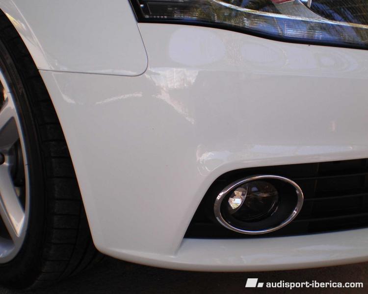

Fire16 Publicado 10 de Noviembre del 2009 Denunciar Publicado 10 de Noviembre del 2009 (editado) Hola miguechiqui. No fue complicado. Te cuento como hice: Después de cortar las patillas, lo presenté en el coche por si tenía que cortar un poco más las zonas de las patillas. Tienes que ver el pegamento que utilizas sobre todo por el tiempo de secado y la temperatura de actuación. Tuve que estár apretando un buen rato hasta que secó. Como el pegamento actua a 18º y hacía menos temperatura tuve q encender el coche y poner las antinieblas para que secara en la temperatura idonea. Ten en cuenta que no quedan exactamente iguales al plástico que llevamos en la antiniebla pero si no te fijas mucho nadie se dará cuenta. El resultado es este robertito608. Siento que las fotos no sean de buena calidad, pero el tiempo no ayuda para hacerlas en el eterior. Editado 10 de Noviembre del 2009 por Fire16 Responder
miguechiqui Publicado 10 de Noviembre del 2009 Denunciar Publicado 10 de Noviembre del 2009 Hola miguechiqui. No fue complicado. Te cuento como hice: Después de cortar las patillas, lo presenté en el coche por si tenía que cortar un poco más las zonas de las patillas. Tienes que ver el pegamento que utilizas sobre todo por el tiempo de secado y la temperatura de actuación. Tuve que estár apretando un buen rato hasta que secó. Como el pegamento actua a 18º y hacía menos temperatura tuve q encender el coche y poner las antinieblas para que secara en la temperatura idonea. Ten en cuenta que no quedan exactamente iguales al plástico que llevamos en la antiniebla pero si no te fijas mucho nadie se dará cuenta. El resultado es este robertito608. Siento que las fotos no sean de buena calidad, pero el tiempo no ayuda para hacerlas en el eterior. Hola fire16 Muchas gracias por la explicación, las fotos se ven perfectamente, no te preocupes. Yo llevo con las patillas ya quitadas dos semanas en el coche junto con el pegamento, y todavia no me he decidido a pegarlas, pero vamos que a ver si de este proximo finde no pasa... Seguiré tus consejos Un saludo y muchas gracias. Responder
