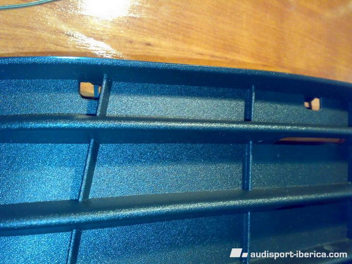

tonicobreti Publicado 25 de Diciembre del 2009 Denunciar Publicado 25 de Diciembre del 2009 Hola otro mas que ha puesto los embellecedores y no ha sido nada dificil.Ademas lo mas facil ha sido quitar los plasticos. Por los agujeros que tienen estos plasticos metes un destornillador y empujas hacia abajo salen las pestañas con suma facilidad y despues jugar con la pieza hasta que suelten las de abajo casi sin forzar nada las de los lados no van a presion solo entran o salen sin mas.Mirando al coche de frente el lado derecho sale mejor que el izquierdo pues este ultimo no tiene donde hacer fuerza con el destornillador en uno de los puntos abiertos,ain asi no sale mal.Si miramos atraves de los agujeros podemos ver los puntos donde maniobrar como se ve en la foto: Saludos a todo@s :claugh: Responder
tonicobreti Publicado 25 de Diciembre del 2009 Denunciar Publicado 25 de Diciembre del 2009 Solo una nota no he tardado mas de 2 minutos en quitar los 2.He tardado mas en pegarlos. :claugh: Responder

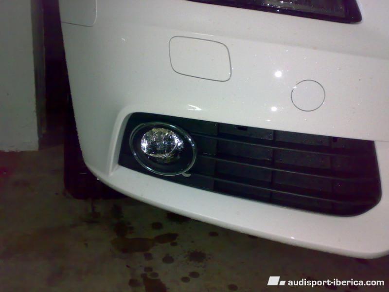

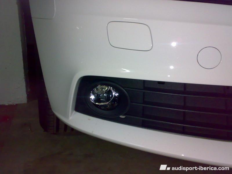

tonicobreti Publicado 26 de Diciembre del 2009 Denunciar Publicado 26 de Diciembre del 2009 Ahi van las fotos pero como el tiempo no acompaña pues la calidad no es la mejor. Antes Responder
tonicobreti Publicado 26 de Diciembre del 2009 Denunciar Publicado 26 de Diciembre del 2009 despues Poner los plasticos aún mas facil. Este trabajo ha resultado facil gracias a los foreros de ASI,de no ser por vosotros,seguramente no lo habria echo.GRACIAS Responder
