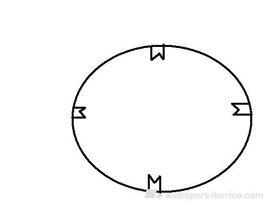

MANCHEGO84 Publicado 23 de Enero del 2010 Denunciar Publicado 23 de Enero del 2010 tengo una dudilla... ayer fui a por las colas cromadas, y he visto que mirandolas desde arriba llevan como unas pestañas metalicas con la forma que os he puesto en el dibujo, esas pestañas al meterlas en el escape original queden deber chafadas, no?? Responder

Super-Raton Publicado 23 de Enero del 2010 Denunciar Publicado 23 de Enero del 2010 tengo una dudilla... ayer fui a por las colas cromadas, y he visto que mirandolas desde arriba llevan como unas pestañas metalicas con la forma que os he puesto en el dibujo, esas pestañas al meterlas en el escape original queden deber chafadas, no?? Yo las puse ayer... No parece que esas pestañas queden chafadas... Yo tengo una pregunta... Al no ir fijas ni atornilladas ni soldadas tengo la impresion de que cualquiera que pase se las puede llevar ya que si tiras bien girando se salen... no? Las he puesto mal? Como las habeis fijado...? Saludos! PD: Manchego, nos debes una presentacion? Responder

MANCHEGO84 Publicado 24 de Enero del 2010 Denunciar Publicado 24 de Enero del 2010 tengo una dudilla... ayer fui a por las colas cromadas, y he visto que mirandolas desde arriba llevan como unas pestañas metalicas con la forma que os he puesto en el dibujo, esas pestañas al meterlas en el escape original queden deber chafadas, no?? Yo las puse ayer... No parece que esas pestañas queden chafadas... Yo tengo una pregunta... Al no ir fijas ni atornilladas ni soldadas tengo la impresion de que cualquiera que pase se las puede llevar ya que si tiras bien girando se salen... no? Las he puesto mal? Como las habeis fijado...? Saludos! PD: Manchego, nos debes una presentacion? Pues no se, ya las he puesto pero no las he metido hasta el fondo, las pestañas que os comento hacen tope y no dejan meterlas hasta el final, por eso preguntaba si esas pestañas se quedan dobladas y entra hasta el final o no. Responder

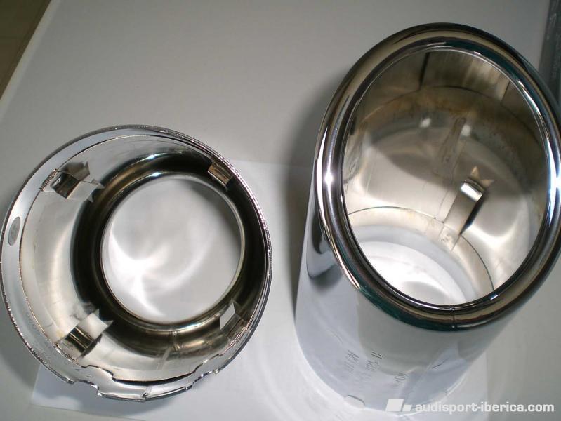

Nes37 Publicado 24 de Enero del 2010 Denunciar Publicado 24 de Enero del 2010 Hablando de las pestañas de los escapes. Fijaos, os pongo unas fotos que les hice a las mías antes de montarlas. En este caso son para las salidas de los V6, pero para los 4 cilindros son exactamente iguales, sólo que varia un poco la longitud de la cola y su diámetro. Se ven claramente las pestañas en su interior. Una vez que empujáis las colas cromadas (sobre el escape original), al llegar al fondo, a su sitio, el escape original tiene como un resalte (por lo menos en el V6 es así), con lo cual la pestaña se engancha ahí, y una vez enganchada ya no hay forma humana de retirarlas hacia atrás. Hombre no se si haciendo una fuerza descomunal podrían salir, pero mi fuerza es incapaz de sacarlas. Lo que si puede suceder es que giren un poco sobre si mismas, también haciendo muchísima fuerza, porque las pestañas se deslizan sobre ese resalte que os comentaba. Se puede hacer un giro mínimo, incluso para buscarlas la forma óptima, pero de salir hacia atrás, bufffff, imposible. Si salen con facilidad es porque probablemente no haya llegado hasta el fondo al colocarlas. Aquí tenéis las fotos. Responder
MANCHEGO84 Publicado 24 de Enero del 2010 Denunciar Publicado 24 de Enero del 2010 Hablando de las pestañas de los escapes. Fijaos, os pongo unas fotos que les hice a las mías antes de montarlas. En este caso son para las salidas de los V6, pero para los 4 cilindros son exactamente iguales, sólo que varia un poco la longitud de la cola y su diámetro. Se ven claramente las pestañas en su interior. Una vez que empujáis las colas cromadas (sobre el escape original), al llegar al fondo, a su sitio, el escape original tiene como un resalte (por lo menos en el V6 es así), con lo cual la pestaña se engancha ahí, y una vez enganchada ya no hay forma humana de retirarlas hacia atrás. Hombre no se si haciendo una fuerza descomunal podrían salir, pero mi fuerza es incapaz de sacarlas. Lo que si puede suceder es que giren un poco sobre si mismas, también haciendo muchísima fuerza, porque las pestañas se deslizan sobre ese resalte que os comentaba. Se puede hacer un giro mínimo, incluso para buscarlas la forma óptima, pero de salir hacia atrás, bufffff, imposible. Si salen con facilidad es porque probablemente no haya llegado hasta el fondo al colocarlas. Aquí tenéis las fotos. ok ness gracias por las fotos, asi se ve mucho mas claro, pues yo las he metido y la verdad cuesta bastante, pero el borde del escape original cuando llega a la pestaña parece que hace tope pero supongo que habra que apretar mas hacia dentro para que pase la pestaña y llegue hasta el final. Responder
