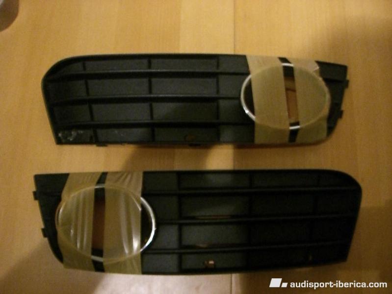

Super-Raton Publicado 29 de Enero del 2010 Denunciar Publicado 29 de Enero del 2010 (editado) En proceso de secado... Mañana por la mañana lo monto... Por cierto. Cómo da de sí un hilo de julio de 2008....!!! Saludos! Editado 29 de Enero del 2010 por Super-Raton Responder

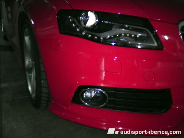

formol Publicado 30 de Enero del 2010 Denunciar Publicado 30 de Enero del 2010 (editado) Hola gente. Embellecedores antiniebla colocados. La muestra: Perdonad por la calidad. Están hechas con el móvil. Saludos. Editado 30 de Enero del 2010 por formol Responder
