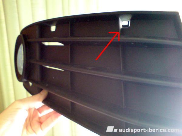

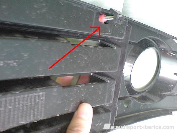

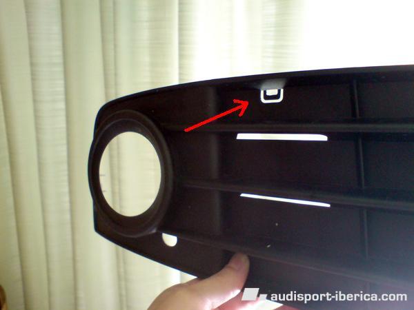

valderaduey Publicado 26 de Agosto del 2010 Denunciar Publicado 26 de Agosto del 2010 Esta mañana me he animado a poner los aros cromados a los antiniebla. Con las explicaciones que habéis dado ha sido muy sencillo. Al principio me daba un poco de miedo quitar los plásticos negros para pegar los aros en casa, pero después te das cuenta que es una tonteria y super sencillo. Lo único importante es saber donde tienes que meter el destornillador. Voy a poner unas fotos que he hecho con los plásticos quitados, para intentar dejar aún más claro lo sencillo que es quitarlos. Los he quitado con un solo destornillador plano. Primero metes el destornillador por un agujero, enganchas la pestaña interior, y subes el destornillador hacia arriba a la misma vez que tiras del plástico hacia fuera. Se soltara la primera pestaña. Después metes el destornillador en el otro agujero e igualmente lo situas encima de la pestaña. Y vuelves ha hacer la misma operación. Una vez liberadas las dos pestañas de arriba, vas tirando e inclinando el plástico hacia abajo y sale con mucha suavidad. ¡¡ Apenas hay que hacer fuerza con el destornillador !! No es necesario. Si le tiras muy fuerte puedes partir las pestañas. En estas fotos se ve perfectamente donde están las pestañas interiores. Y aquí podeís ver como hay que situar el destornillador antes de hacer palanca. Espero que con esto aún lo tengais más fácil los que no os atreváis a quitar los plásticos. Ponerlos también es muy sencillo y con menos riesgo de romper algo. Primero metes las petañas del lateral y las de abajo con el plástico un poco inclinado hacia abajo. Lo sitúas bien, y presionas junto a los agujeros por donde metistes los destornilladores. Empuja fuerte hasta oir el click de las pestañas superiores. Después puedes probar a tirarle hacia afuera, si ves que se ha quedado un poco suelta, es porque una de las dos pestañas de arriba no ha encajado. Prueba a volver a presionar fuerte alrededor de los agujeros. Luego pondré unas fotos de cómo ha quedado. Un saludo. Muchisimas gracias compa, gracias a las fotos al final consegui sacar las jodias rejillas del antiniebla, la verdad que es una tonteria una vez que sabes hacia donde tirar jejeje, que yo la primera vez que lo intente no se uqe leches sono que pense que habia roto una pestaña. Un saludo y lo dicho... gracias. Responder
