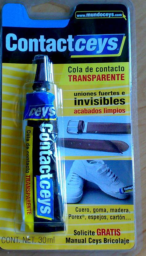

isma_B8 Publicado 14 de Julio del 2008 Denunciar Publicado 14 de Julio del 2008 Muy chulo Paul, con que pegamento exactamente has pegado los aros de los antinieblas?? Saludos. Responder

paul2008 Publicado 14 de Julio del 2008 Autor Denunciar Publicado 14 de Julio del 2008 Veamos: He utilizado este pegamento que purulaba por mi casa, nada del otro mundo. Lo bueno es que es transparente y que se quita muy bien lo que reboza cuando se preciona el aro. Una vez seco, el sobrante lo quite con un bisturi y unas pinzitas para dejarlo niquelado!! Comentar que hay que cortar las patas de los aros, como son de plástico (buen plastico y buen lacado en color metal) es fácil. Con el mismo bisturi termine de rematar los rebordes. Las salidas del escape las he comprado en recambios de Audi por unos 80 lereles. Es muy facil ponerlas, solo hay que hacer coincidir la forma del escape original con el nuevo y precionar bien fuerte hasta que el reborde del escape original se meta dentro de la cuña del embellecedor. En un principio no llegaba hasta el fondo pero con fuerza y con cuidado lo fui girando muy poquito hasta que quedo perfecto. Comentar que a mi parecer no hace falta aplicar soldadura algúna ya que una vez que calza, eso no lo mueve ni Hercules!!!! Salu2! Responder

isma_B8 Publicado 15 de Julio del 2008 Denunciar Publicado 15 de Julio del 2008 Veamos: He utilizado este pegamento que purulaba por mi casa, nada del otro mundo. Lo bueno es que es transparente y que se quita muy bien lo que reboza cuando se preciona el aro. Una vez seco, el sobrante lo quite con un bisturi y unas pinzitas para dejarlo niquelado!! Comentar que hay que cortar las patas de los aros, como son de plástico (buen plastico y buen lacado en color metal) es fácil. Con el mismo bisturi termine de rematar los rebordes. Las salidas del escape las he comprado en recambios de Audi por unos 80 lereles. Es muy facil ponerlas, solo hay que hacer coincidir la forma del escape original con el nuevo y precionar bien fuerte hasta que el reborde del escape original se meta dentro de la cuña del embellecedor. En un principio no llegaba hasta el fondo pero con fuerza y con cuidado lo fui girando muy poquito hasta que quedo perfecto. Comentar que a mi parecer no hace falta aplicar soldadura algúna ya que una vez que calza, eso no lo mueve ni Hercules!!!! Salu2! Gracias Paul, pues habra que poner esos aros en los antinieblas, jejeje. Responder
