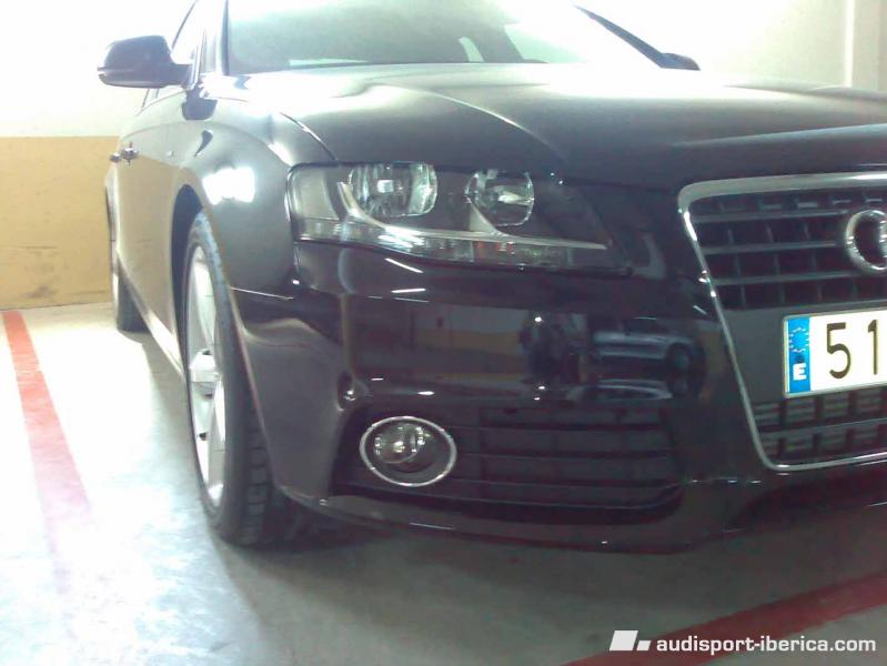

paul2008 Publicado 16 de Abril del 2009 Autor Denunciar Publicado 16 de Abril del 2009 En la pagina 2 he subido una foto del pegamento que yo he utilizado. Por otro lado comentar que los aros no tienen una posición perfecta, hay que buscarla poco a poco probando un aro a la izq. y de. para ver donde asienta mejor. Al pegarlos los deje unidos con varias gomas elásticas un día entero. Después con un cuter quite el sobrante del pegamento. Saludos!! Responder
deymos Publicado 16 de Abril del 2009 Denunciar Publicado 16 de Abril del 2009 Silicona negra?.. interesante. Si cae un aro los restos de silicona pueden quitarse sin dañar nada... Vaya jaleo de pegamentos, no sé si ir a una ferreteria y comprar uno bicomponente especial para plasticos duros y chimpum.... Responder
kikeb8 Publicado 16 de Abril del 2009 Denunciar Publicado 16 de Abril del 2009 Yo los puse el año pasado con silicona negra, le das un buen cordon no te preocupas de si sale mucho sobrante, los encajas y le pones cinta de pintor todo al rededor que se sujete bien, lo dejas secar unas horas y luego con un cuter cortas la silicona sobrante y listo, y ademas no se aprecia nada al ser negra. slds. Responder
