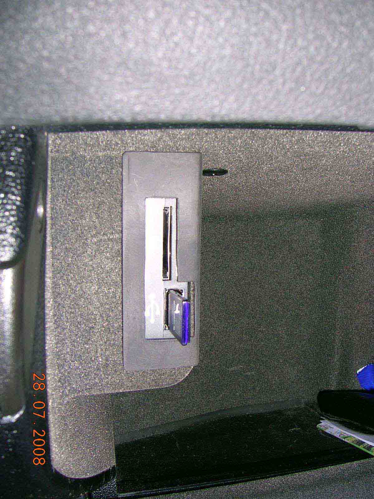

blackbeg Publicado 6 de Agosto del 2008 Denunciar Publicado 6 de Agosto del 2008 te pongo una foto del interface que tengo yo, yo uso el USB y la tarjeta SD, ya que por temas de trabajo uso mucho la PDA-telef... moriria si ella y oigo musica tb con ella, solo falta que un dia me cocine.. Pero vendian el mismo interface con toma de IPOD en lugar de USB. En el Ebay venden...ronda los 100€, yo lo compre en el concesionario y me costo 115€ Es muy facil de instalar, casi lo mas dificil es "taladrar" la guantera y que no quede una guarreria de agujero jajaja Responder
bichozzz Publicado 6 de Agosto del 2008 Denunciar Publicado 6 de Agosto del 2008 te pongo una foto del interface que tengo yo, yo uso el USB y la tarjeta SD, ya que por temas de trabajo uso mucho la PDA-telef... moriria si ella y oigo musica tb con ella, solo falta que un dia me cocine.. Pero vendian el mismo interface con toma de IPOD en lugar de USB. En el Ebay venden...ronda los 100€, yo lo compre en el concesionario y me costo 115€ Es muy facil de instalar, casi lo mas dificil es "taladrar" la guantera y que no quede una guarreria de agujero jajaja oye oye oye!, muy pero que muy buena pinta. Pero tuviste que cortar la guantera no?, alguna herramienta especial para que quede bien? y el embellecedor ese de plástico? lo venden también o es casero?? enhorabuena por el brico... a ver si con algunas instrucciones, podemos poner algo parecido los demás un saludo Responder
blackbeg Publicado 6 de Agosto del 2008 Denunciar Publicado 6 de Agosto del 2008 te pongo una foto del interface que tengo yo, yo uso el USB y la tarjeta SD, ya que por temas de trabajo uso mucho la PDA-telef... moriria si ella y oigo musica tb con ella, solo falta que un dia me cocine.. Pero vendian el mismo interface con toma de IPOD en lugar de USB. En el Ebay venden...ronda los 100€, yo lo compre en el concesionario y me costo 115€ Es muy facil de instalar, casi lo mas dificil es "taladrar" la guantera y que no quede una guarreria de agujero jajaja oye oye oye!, muy pero que muy buena pinta. Pero tuviste que cortar la guantera no?, alguna herramienta especial para que quede bien? y el embellecedor ese de plástico? lo venden también o es casero?? enhorabuena por el brico... a ver si con algunas instrucciones, podemos poner algo parecido los demás un saludo Si, la guantera esta cortada.... con una caladora, con ayuda y con cuidadin l pero opte por el embellecedor (brico casero) que queda mas aseado, si te digo lo que es...flipas ... un asa de plastico negra de una caja de plastico . lo mas dificil es fijar el interface, no se ve el truco, pero esta por debajo. Responder
