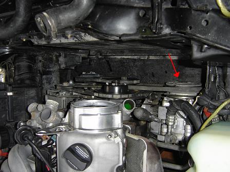

santis2 Publicado 15 de Julio del 2008 Denunciar Publicado 15 de Julio del 2008 Por curiosidad, como funcionan vuestros A/A? porque en el e30, que es de lo mas básico, el compresor del A/A va conectado al motor por una correa igual que el alternador.Entonces en este caso si el compresor no funciona hasta las 3000rpm, se supondría que o la correa está suelta ó los dientes de dicha correa estan gastados. Os pongo una foto Responder
javi rs2 Publicado 15 de Julio del 2008 Autor Denunciar Publicado 15 de Julio del 2008 La correa es nueva y está bien tensada...y no tiene dientes ya que es trapezoidal. Gracias por tu comentario santis2 Responder

Tirorito Publicado 15 de Julio del 2008 Denunciar Publicado 15 de Julio del 2008 Por curiosidad, como funcionan vuestros A/A? porque en el e30, que es de lo mas básico, el compresor del A/A va conectado al motor por una correa igual que el alternador.Entonces en este caso si el compresor no funciona hasta las 3000rpm, se supondría que o la correa está suelta ó los dientes de dicha correa estan gastados. Os pongo una foto El compresor lleva un "embrague" que separa el giro de la polea que mueve la correa del resto del compresor. Asi, aunque la polea siempre esta girando movida por la correa, le compresor no siempre está trabajando, solo cuando le llega la orden electrica. Responder
