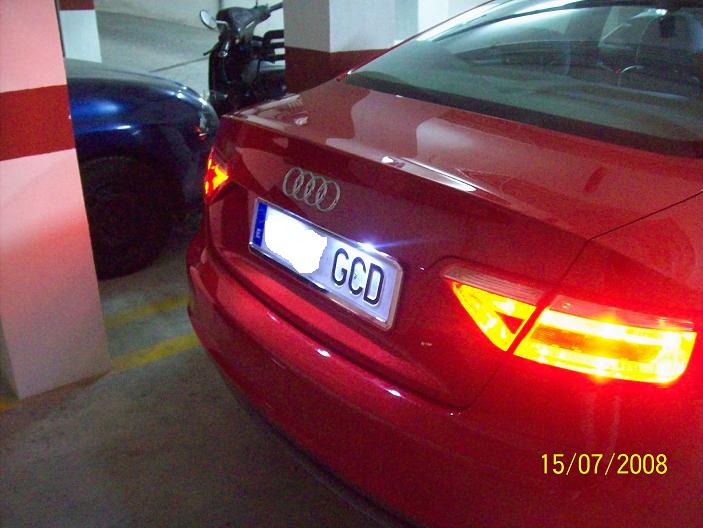

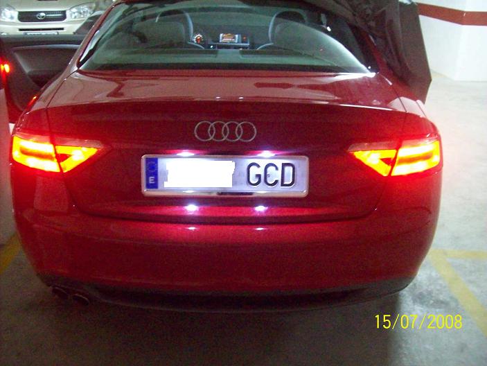

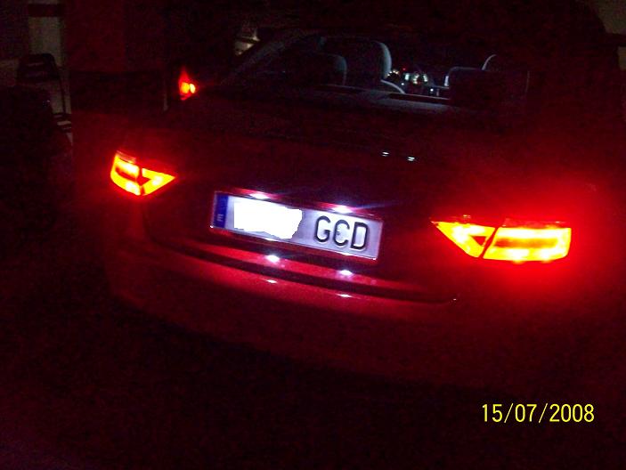

joseluis__79 Publicado 15 de Julio del 2008 Denunciar Publicado 15 de Julio del 2008 yo lo quité ayer(quité el de A5,aunque el 1.8 será igual).Coges una botella de agua de plastico y cortas un trozo de plástico medianillo y ahora lo vas metiendo entre los numeros y la carroceria y vas como "serrando"y sale muy facil,el unico problema es que se te queda el pegamentillo pegado a la carroceria y es dificil quitarlo(yo lo hice frotando con toallitas,poco a poco,dandole con un poco de alcohol,etc...y al final frotando con el dedo.Te dejo unas fotos con los anagramas quitados,quité el A5 porque creo que queda mejor sin nada Responder
Nes37 Publicado 15 de Julio del 2008 Denunciar Publicado 15 de Julio del 2008 Por cierto, no había visto todavía los LEDS en la luz de matrícula. Desde luego mucho mejor Responder
Amir Publicado 15 de Julio del 2008 Denunciar Publicado 15 de Julio del 2008 Hola, jose luis 79, los led de la matricula vienen de serie??. Si no es asi puedes explicarme como lo has hecho, donde lo has comprado, precio....quedan de lujo, le dan otro aspecto al coche. Gracias y saludos Responder
