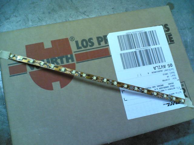

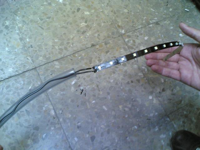

totoracing Publicado 15 de Julio del 2008 Autor Denunciar Publicado 15 de Julio del 2008 Para este brico nos han hecho falta los siguientes materiales: -2 barras de leds con 18 leds cada una,lo compré en la tienda donde nuestro amigo WAXKOM puso el enlace y es http://www.vilatronica.com/index.php?optio...41&Itemid=2 -2 trozos de tubo transparente de unos 50 cm mas/menos,lo conseguí en un almacen de calefacciones y aire acondicionado...en cada tubo introduciremos cada una de las barritas de leds con su cableado -algo de cableado Responder

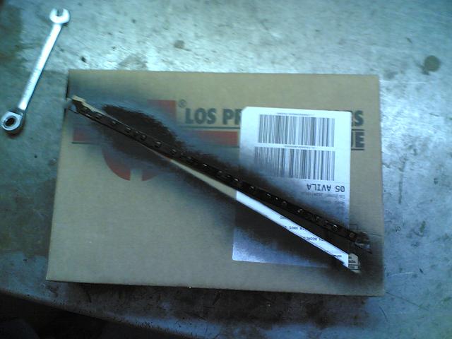

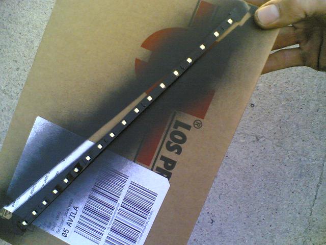

totoracing Publicado 15 de Julio del 2008 Autor Denunciar Publicado 15 de Julio del 2008 Antes de seguir,comentar que las barritas de leds hay que pintar la zona del circuito electronico,ya que viene de color anaranjado y quedaria muy mal...para ello hay que empapelar cada uno de los diodos leds y despues pintar:yo opté por pintarlo en negro mate y la verdad es que el resultado es muy bueno ya que hacen contraste los leds en el fondo negro y puesto en el faro queda perfecto.. Responder

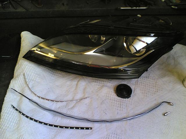

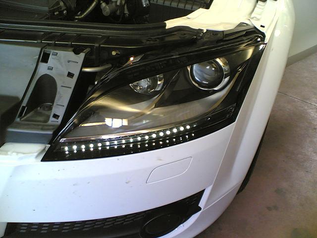

totoracing Publicado 15 de Julio del 2008 Autor Denunciar Publicado 15 de Julio del 2008 El conjunto de tubo con la barrita de leds y su cable lo metemos por el agujero del portalamparas de posicion hasta que llegue al final del faro..despues con una brida de plastico sujetamos el conjunto a la parte fija trasera del faro y asi se queda en su sitio Despues solo queda conectar el cable a la "posicion" ,montar los faros y..... Responder

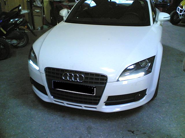

chotakus Publicado 15 de Julio del 2008 Denunciar Publicado 15 de Julio del 2008 Increible, menudo resultado más acojonante. Os ha quedado de escándalo. Precioso, es que no encuentro nada más que elogios. Quien quiere los faros del TTS teniendo unas buenas manos?? Responder

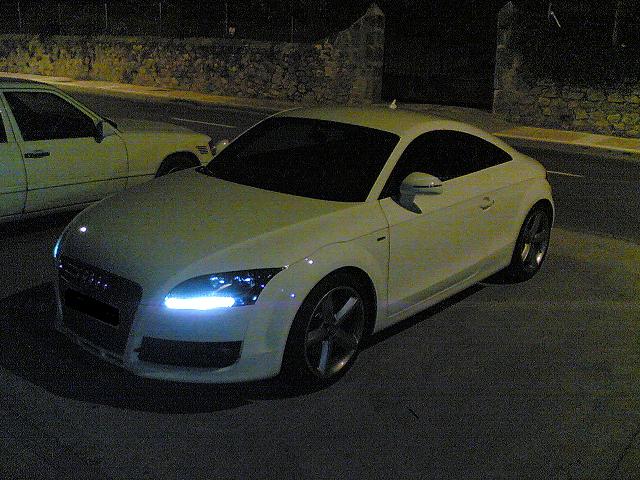

totoracing Publicado 15 de Julio del 2008 Autor Denunciar Publicado 15 de Julio del 2008 En las fotos se ve a los leds como una luz entera pero en la realidad se ven los leds cada uno muy definidamente... Espero que os sirva este brico y os pido disculpas por que falta alguna foto mas detallada pero bueno,aqui estoy para lo que necesiteis. PD :todo este brico es gracias a la idea de nuestro compañero de foro WAXKOM ..Gracias amigooo Responder

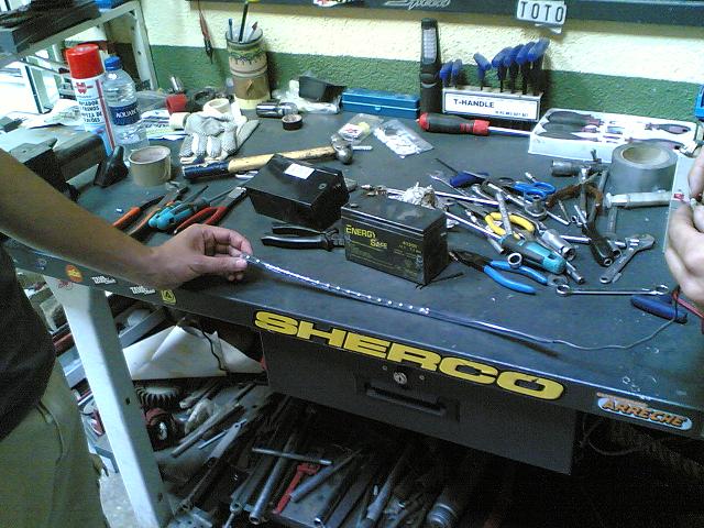

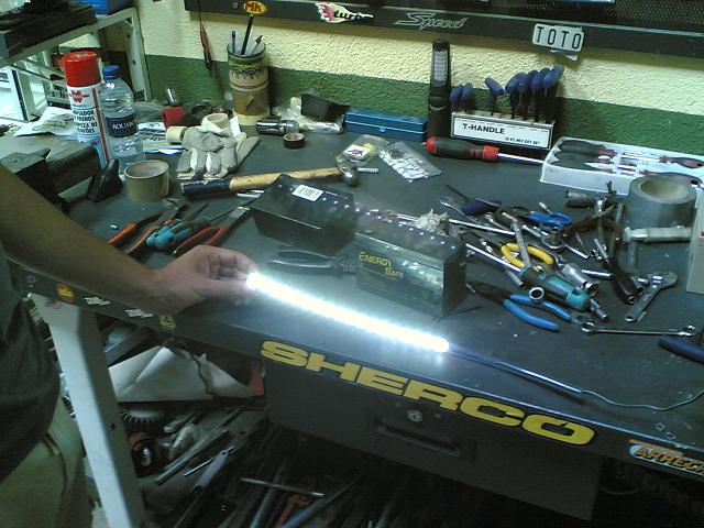

totoracing Publicado 15 de Julio del 2008 Autor Denunciar Publicado 15 de Julio del 2008 Antes de montar en el faro todo el "tinglao",es importante comprobar la instalacion... Responder
WAXKOM Publicado 15 de Julio del 2008 Denunciar Publicado 15 de Julio del 2008 Eso mismo hice yo pero el problema esta que la tira de leds no se queda fija porque esta suelta dentro del difusor del intermitente y se mueve cuando frenas o pasas un bache y tendría que estar sujetada y el segundo problema es que tendrían que haber 12 leds como en el original en vez de los 24 y para que se viesen mejor tendrían que estar por delante del difusor del intermitente y sujetados! Estoy liado en ello y cuando lo tenga ya lo posteare a y una cosa yo la tira la pinte de plata que quedaba mas disimulado que en negro! Pero de todas formas también esta bien! :ranting2: Responder
totoracing Publicado 15 de Julio del 2008 Autor Denunciar Publicado 15 de Julio del 2008 WAXKOM a mi no se me mueve nada en absoluto ya que el tubo donde van los leds lo he dejado muy largo(unos 10 cm detras de las opticas) y es algo rigido, y he podido desde fuera apretar hacia el cristal y despues con una brida sujetarlo fuerte a la parte de detras de las opticas. El numero de leds (18) a mi me parece bien,pero ya sabes,para gustos... Un saludooooooooo Responder
WAXKOM Publicado 15 de Julio del 2008 Denunciar Publicado 15 de Julio del 2008 No digo que no este mal es mas o menos como ya hice pero me gustaría perfeccionar lo, en cuanto lo tenga ya pondré fotos y pasos, de todas maneras muy bien! Responder

TTGasolina Publicado 15 de Julio del 2008 Denunciar Publicado 15 de Julio del 2008 Te ha quedado cojonudo, muy guapos, ahora me imagino que la que trae de serie, la tienes desactivada o este se enciende en su lugar??, saludos Responder
