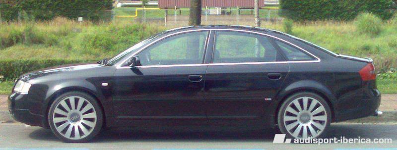

Hola,
Yo tengo montadas unas 19/235/35 en mi A6 y la verdad es que con lo grande que es el coche le quedan muy bien, no parecen que sean unas 19".
Si realmente lo que buscas es estética con unas 19 te quedara brutal. Eso si, al tener un perfil tan bajo tienen que tener cuidado con badenes y baches ya que si entras muy fuerte puedes llegar a deformar las llantas. Por otro lado estos coches no tienen la caida de la suspensión regulable lo que, al cambiear la anchura de neumatico, hace que las gomas no se desgasten de forma equivalente.
Por lo demás, el coche agarra increible y no toca en el paso de rueda con la suspensión de serie.
Espero haberte sido de ayuda.
Subo una foto del coche para que veas como quedan.
