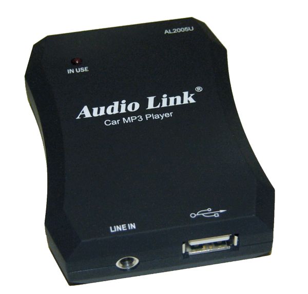

Franky65 Publicado 16 de Julio del 2008 Denunciar Compartir Publicado 16 de Julio del 2008 No se que modelo de audiolink tienes. Hay algunos (como el de la foto que te adjunto), que ademas del conector USB tienen tambien un conector LINE IN. En este caso, cuando hay algo conectado al LINE IN el equipo conmuta para recibir el audio del LINE IN, en lugar del USB. Lo que te dicen es que existe la posibilidad de que (por error), el equipo crea que tiene algo conectado al LINE IN (y como que es un error, haya desconectado solamente uno de los canales de audio procedendes del USB, en lugar de los 2 que sería lo correcto si realmente hubiera algo conectado al LINE IN). Lo que te proponen es que enchufes y desenchufes algo en el LINE IN (aunque sea sólo un cable ó clavija), con el fin de restaurar el error. Es como este tu equipo. Evidentemente, si no tienes el conector LINE IN, nada de lo dicho sirve. Responder Enlace al comentario Compartir en otros sitios web More sharing options...

queroseno Publicado 16 de Julio del 2008 Denunciar Compartir Publicado 16 de Julio del 2008 Muchas gracias, Franky, creo que ya lo entiendo. Lo que no tengo tan claro ahora es que mi Xcarlink tenga toma Line-in; desde luego, el que me lo vendió no me entregó ningún cable "jack", sólo el USB macho-hembra. A ver si esta tarde os lo confirmo. Gracias por las respuestas. Si no tienes el cable puedes usar el conector o jack de unos auriculares que tengas de escuchar musica o de ordenador, simplemente metiendolo y sacandolo por la toma del audiolink se tedria que solucionar. Ya nos contaras S2 Responder Enlace al comentario Compartir en otros sitios web More sharing options...
jaspA4 Publicado 16 de Julio del 2008 Autor Denunciar Compartir Publicado 16 de Julio del 2008 Muchas gracias, Franky, creo que ya lo entiendo. Lo que no tengo tan claro ahora es que mi Xcarlink tenga toma Line-in; desde luego, el que me lo vendió no me entregó ningún cable "jack", sólo el USB macho-hembra. A ver si esta tarde os lo confirmo. Gracias por las respuestas. Si no tienes el cable puedes usar el conector o jack de unos auriculares que tengas de escuchar musica o de ordenador, simplemente metiendolo y sacandolo por la toma del audiolink se tedria que solucionar. Ya nos contaras S2 Gracias, Queroseno. Esta tarde voy a probar todo. Mi mujer llevó esta mañana el coche a donde lo instalaron, pero estaban muy ocupados para ver si estaba bien conectado. ¡Qué poca vergüenza¡, para cobrar sí tuvo tiempo. Responder Enlace al comentario Compartir en otros sitios web More sharing options...
jaspA4 Publicado 16 de Julio del 2008 Autor Denunciar Compartir Publicado 16 de Julio del 2008 Bueno, señores, gracias a vuestras instrucciones he logrado que el Xcarlink funcione correctamente, y ya se escucha por todos los altavoces. Agradezco vuestra ayuda, y sólo me queda preguntaros si a vosotros os pasa que el volumen de la música grabada es muy inferior al de un CD normal. Tengo que duplicar el volumen de las canciones que grabé a través del programa Ares para que suenen igual que un CD original. ¿Hay alguna manera de paliar esta diefrencia? ¿Es cierto que con tarjeta SD mejora la calidad? Gracias de nuevo por la ayuda. Responder Enlace al comentario Compartir en otros sitios web More sharing options...
