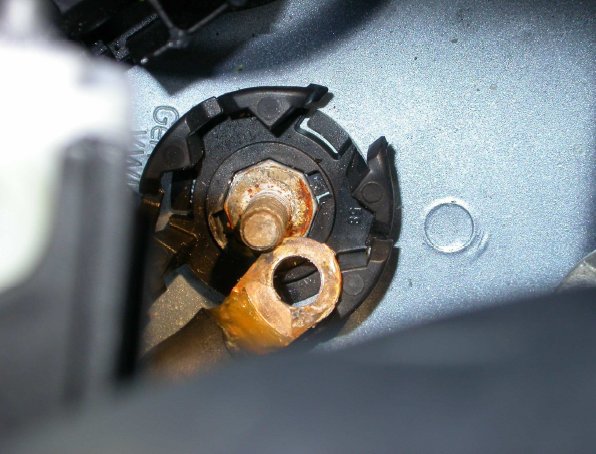

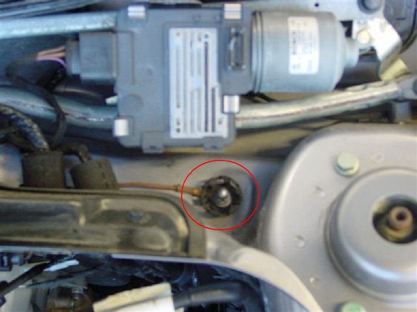

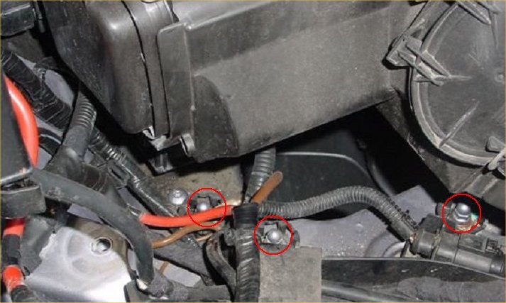

Tolo Publicado 16 de Julio del 2008 Denunciar Publicado 16 de Julio del 2008 Es posible que tengas corrosión en los pernos de masa en el vano motor. Es una avería documentada en estos modelos. Saludos. AHI YA SI QUE NO ENTIENDO NADA!! ¿En que parte de la frase te has perdido ? Algo asi: Tendrías que revisar estos puntos (Conexiones a masa en el larguero, delante, izquierda, entre faro y batería del vehículo): Responder
Tolo Publicado 16 de Julio del 2008 Denunciar Publicado 16 de Julio del 2008 Conexión a masa en la caja de aguas, delante: Alguna otra duda no dudes en preguntar. Te puede parecer una flipada pero cuando Audi documenta la avería es por algo. Además es fácil de revisar visualmente. Otro apunte no busques la N75 fisicamente como cual, en estos modelos está integrada en un bloque de electroválvulas. Responder
Ruben-20 Publicado 17 de Julio del 2008 Autor Denunciar Publicado 17 de Julio del 2008 Conexión a masa en la caja de aguas, delante: Alguna otra duda no dudes en preguntar. Te puede parecer una flipada pero cuando Audi documenta la avería es por algo. Además es fácil de revisar visualmente. Otro apunte no busques la N75 fisicamente como cual, en estos modelos está integrada en un bloque de electroválvulas. muchas gracias TOLO lo comprobare un saludo!! muchas gracias Responder
