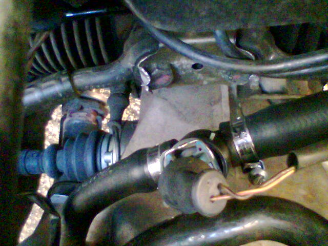

lagarto Publicado 17 de Julio del 2008 Denunciar Compartir Publicado 17 de Julio del 2008 bueno como quereis mas os digo,le cambie el cauda ayer por uno nuevo, da de aspiracion 203,75 g/s a mejorado algo pero sige con sus sintomas ,cuando sube de vueltas y se acerca a la zona del fallo se va descargando el circuito del turbo,probamos a quitarle vueltas a la waste-gate y lo dejamos en 0,6 o,7 de presion y el cothe iba bien sin problemas y nose se caia la presion ,lo tipico una decima caia mas o menos(esto con la repro),pero el problema vuelve cuando colocas la barilla de la waste-gate en su sitio y flaquea en las vueltas 6300rpm +/- la repro es de tlr la que llevo ahora puesta,tengo mas repros mas agresivas de soplar 1,5 y hace lo mismo que con 1na que sople 1 bar,el filtro de admision va en 1n sitio bueno donde no recibe escesivo calor,estoy con el que trae de serie.Flaquea en velocidades altas 4 ,5,6 en frio agunta la 4 al crte y la 5 sube bien hasta las 6500rpm,pero despues ya a olvidarse,en cuanto tiene temperatura el motor ,bajas a 4 le pisas y te quedas a 6300 rpm asi en 5 y 6. haber si os vale de algo No se si el S3 llevara este sensor. Es un sensor de temperatura para la inyección Esta entre dos manguitos de agua y con la cabeza de color azul. Responder Enlace al comentario Compartir en otros sitios web More sharing options...

wastegate Publicado 17 de Julio del 2008 Denunciar Compartir Publicado 17 de Julio del 2008 (editado) bueno como quereis mas os digo,le cambie el cauda ayer por uno nuevo, da de aspiracion 203,75 g/s a mejorado algo pero sige con sus sintomas ,cuando sube de vueltas y se acerca a la zona del fallo se va descargando el circuito del turbo,probamos a quitarle vueltas a la waste-gate y lo dejamos en 0,6 o,7 de presion y el cothe iba bien sin problemas y nose se caia la presion ,lo tipico una decima caia mas o menos(esto con la repro),pero el problema vuelve cuando colocas la barilla de la waste-gate en su sitio y flaquea en las vueltas 6300rpm +/- la repro es de tlr la que llevo ahora puesta,tengo mas repros mas agresivas de soplar 1,5 y hace lo mismo que con 1na que sople 1 bar,el filtro de admision va en 1n sitio bueno donde no recibe escesivo calor,estoy con el que trae de serie.Flaquea en velocidades altas 4 ,5,6 en frio agunta la 4 al crte y la 5 sube bien hasta las 6500rpm,pero despues ya a olvidarse,en cuanto tiene temperatura el motor ,bajas a 4 le pisas y te quedas a 6300 rpm asi en 5 y 6. haber si os vale de algo No se si el S3 llevara este sensor. Es un sensor de temperatura para la inyección Esta entre dos manguitos de agua y con la cabeza de color azul. Guzman, está claro que lo tuyo tiene relación con la temperatura. Si al acortar presión por la varilla el coche va mejor y sube bién, la historia estará en intercoler corto ( excesiva temperatura de admisión ), sucio ( lleno de aceite ), obstruido algo delante..., o el sensor de temperatura del colector de admisión. Haz una prueba casera.................... Cuando tengas el coche caliente ( normal ), coge y con un spray o algo que puedas introducir hacia la celdas del intercooler y ponlo chorreando por todas las celdas ( bién mojadito )........ Sales y le haces la prueba de la rana ( te dará para poquillo de rato pues el agua se evaporará enseguida ), pero verificaras si radica por ahi el problema. Un saludo, y ya diras algo Editado 17 de Julio del 2008 por wastegate Responder Enlace al comentario Compartir en otros sitios web More sharing options...
M_GORDON Publicado 17 de Julio del 2008 Denunciar Compartir Publicado 17 de Julio del 2008 El S3 tiene sensores de temp. en ICs y cosas de esas? Seguro que sí y que Carlos (Wastegate) está en lo cierto. Responder Enlace al comentario Compartir en otros sitios web More sharing options...
