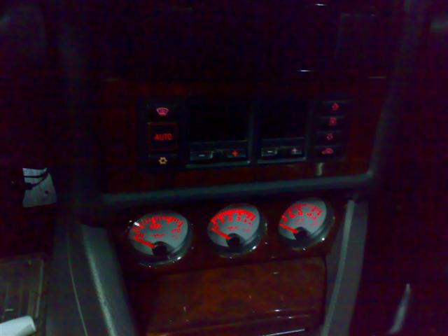

M_GORDON Publicado 17 de Julio del 2008 Autor Denunciar Publicado 17 de Julio del 2008 Bueno, pues aquí estan las fotos. La primera con el cuadro encendido y el flash, y aun y todo se dislumbra algo rojo La segunda sin flash, pero no se aprecia bien. JUER las agujas son rojas rojas La otra la d elos relojitos, estos como tienen más rallas y más gorditas se notan mejor. Aunque luego no se vea mucho más rojo que el cuadro; mejor así. Responder
M_GORDON Publicado 15 de Octubre del 2008 Autor Denunciar Publicado 15 de Octubre del 2008 Pues lo suvo tambien. Solo decir que el módulo del clima tambien las lleva. Ahora es todo más rojo. Los colegas dicen que es igual pero cuando vimos uno de ellos... Responder
