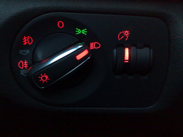

javi-m Publicado 16 de Julio del 2008 Denunciar Publicado 16 de Julio del 2008 A ver si alguien me puede decir la referencia exacta de la pieza. Responder

Saiyan Publicado 29 de Julio del 2008 Denunciar Publicado 29 de Julio del 2008 (editado) A ver si alguien me puede decir la referencia exacta de la pieza. Esta colgada en el post de referencias útiles por cortesía de nitronic. **Interruptor luces TT** (antinieblas, luces AUTO, coming/leaving home y DRL) Referencia --------------8J1 941 531 G 5PR ------------- 69,15 € IVA incluido. Tampoco era tan difícil de buscar hombre... Editado 29 de Julio del 2008 por Saiyan Responder

Wok Publicado 29 de Julio del 2008 Denunciar Publicado 29 de Julio del 2008 A ver si alguien me puede decir la referencia exacta de la pieza. Esta colgada en el post de referencias útiles por cortesía de nitronic. **Interruptor luces TT** (antinieblas, luces AUTO, coming/leaving home y DRL) Referencia --------------8J1 941 531 G 5PR ------------- 69,15 € IVA incluido. Tampoco era tan difícil de buscar hombre... Ojo... ese que indicas no corresponde con el que pide javi-m... en la foto se ve que ni AUTO, ni coming/leaving ni DRL. "rascando" por internet he encontrado esto: * 8J1 941 531 N 5PR >> soul >> Halogen * 8J1 941 531 M 5PR >> soul >> Halogen, Lichtsensor * 8J1 941 531 A 5PR >> soul >> Xenon, Lichtsensor, ohne Tagfahrlicht * 8J1 941 531 G 5PR >> soul >> Xenon, Lichtsensor, mit Tagfahrlicht * 8J1 941 531 D 5PR >> soul >> Xenon, ohne Tagfahrlicht * 8J1 941 531 J 5PR >> soul >> Xenon, mit Tagfahrlicht Yo diría que es la quinta referencia de la lista. De todas maneras, cuando llegue a casa miro a ver qué dice el ETKA... Responder
Wok Publicado 29 de Julio del 2008 Denunciar Publicado 29 de Julio del 2008 Si tu coche tiene Xenon de serie ( regulación automática de elevación de los faros ), sin coming/leaving home, sin sensor de luces/lluvia y sin luz diurna, la referencia que buscas es, según el ETKA, la 8J1 941 531 D 5PR Responder
javi-m Publicado 29 de Julio del 2008 Autor Denunciar Publicado 29 de Julio del 2008 Muchas gracias Wok por tener tan buena vista. A ver si puedes confirmar la referencia. Responder
Wok Publicado 29 de Julio del 2008 Denunciar Publicado 29 de Julio del 2008 Muchas gracias Wok por tener tan buena vista.A ver si puedes confirmar la referencia. Estabamos escribiendo al mismo tiempo.... mira el mensaje de antes... Responder
javi-m Publicado 29 de Julio del 2008 Autor Denunciar Publicado 29 de Julio del 2008 Si tu coche tiene Xenon de serie ( regulación automática de elevación de los faros ), sin coming/leaving home, sin sensor de luces/lluvia y sin luz diurna, la referencia que buscas es, según el ETKA, la 8J1 941 531 D 5PR OK, estabamos escribiendo casi a la vez. Muchas gracias Wok. Responder
